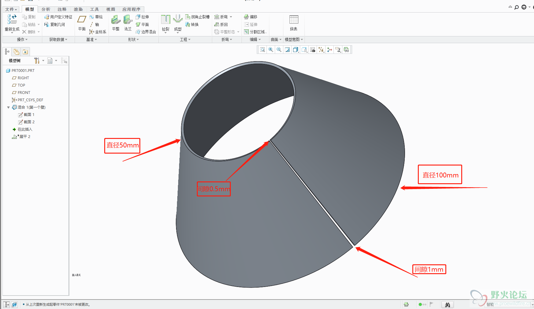

钣金展开无法选择固定线,导致无法展开问题,详细说一下:底部的直径与间隙比例为100:1,  上部直径与间隙比例为50:0.5   这个间隙已经是最小了,间隙再小就会出现无法选择固定线/面,导致无法展开,不求草绘车裂那样的0间隙,希望这个这个比例能做到1000:1,请问这个问题怎么解决,我调整的绝对精度跟相对精度,还是无法无法选择固定曲线,上图看看
圆与间隙比例100:1
圆与间隙比例100:1

有哪位朋友知道这个偏锥台怎么展开啊?留了边缝展开不了
http://www.proewildfire.cn/thread-142680-1-1.html
(出处: 野火论坛)
看我回复的那楼

发表于 2018-4-23 18:18 | 显示全部楼层
裁剪过的小块钣金展开的方法
http://www.proewildfire.cn/thread-142897-1-1.html
(出处: 野火论坛)
任意形状篇

用其他方法能展开,只是纠结在这这比例方面了,同样的东西,有裂缝的展不开,用草绘扯裂可以展开
