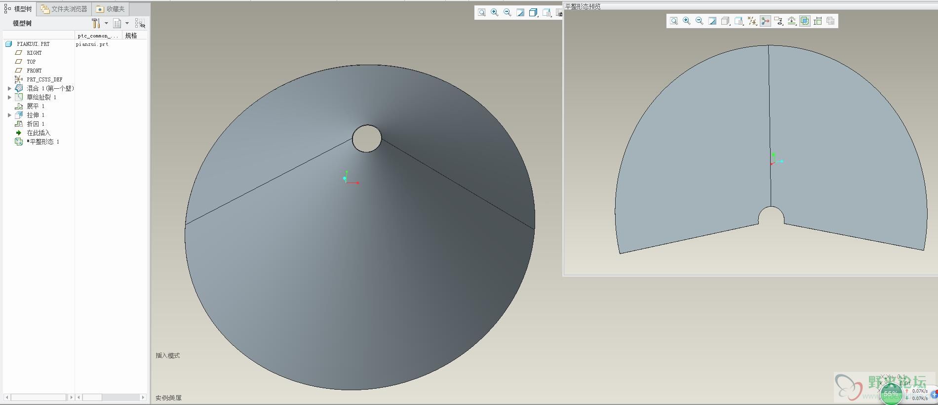

发表于 2018-3-27 16:24 | 显示全部楼层 |阅读模式
按照正常步骤画的图,怎么展不开呢?展开时边缝和板厚有要求吗?

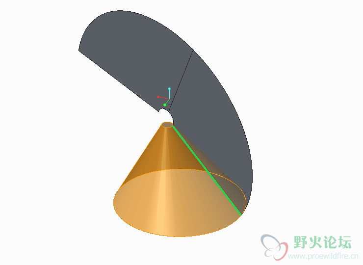

发表于 2018-3-28 09:00 | 显示全部楼层
附件传不上来,草绘止裂直接展开就好了

发表于 2018-3-30 09:58 | 显示全部楼层
hhxxttxs 发表于 2018-3-29 10:54
是在实际中用,需要注意什么吗?而且有时候能展开有时候展不开,具体不知道怎么回事
一些异型的连接管。我用proe展开过。然后打印出来减下来合拢,发现尺寸不对。当然我做的时候尺寸都比较极端。这个要反正要自己把握。

发表于 2018-3-30 10:42 | 显示全部楼层
你发上来的钣金是因为混合草绘里面有1mm的间隙的原因不能展开
可以先展开之后切除1mm间隙。
