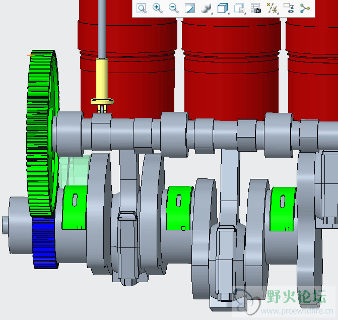

发动机凸轮机构装配时,气门顶杆与导孔的约束是滑块。气门顶杆与气门夹的约束是球连接。机构分析时,运动副添加的是凸轮机构。那么问题来了,发动机的气门顶杆是个平面,如果把顶杆座底下画个小凸轮,那么两个曲面添加起来很容易。可是如果实际上一个凸轮与一个平面怎么添加还没有琢磨出来,目前动起来是吧底座改了一个小凸轮。还有就是球连接气门夹,需要注意那些点,容易一连接起来就不能动了。

讨论一个粗暴简单的方法:仍然两个曲面连接,
做好后把其中一个不想显示的那个隐藏起来
再在同样位置装配一个需要的平面,至于这个平面如有需要其它动作
那可以采用相同的方法。
哈哈  希望这样简单粗暴的思路可以帮到你

之前我做过平顶的凸轮运动仿真,你把关键的模型发上来,给你做下。
 楼主| 发表于 2018-4-9 08:20 | 显示全部楼层
你给我讲讲大概怎么弄?
