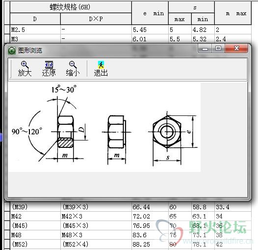

小弟最近画一个结构图,需要用到M48的螺丝结构,螺丝长度50mm,螺母长度40mm。求大神帮忙画一个STEP格式的,感激不尽。

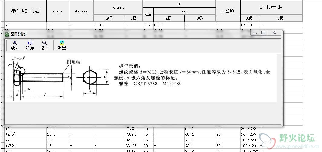

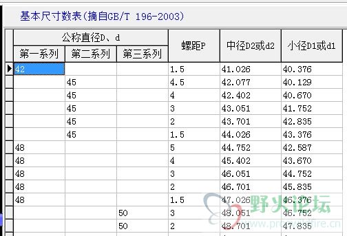

贴个图,希望帮到你。

你这是做的什么结构,这么大的螺丝却这么短,M48螺栓标准长度最短也是140长呢
