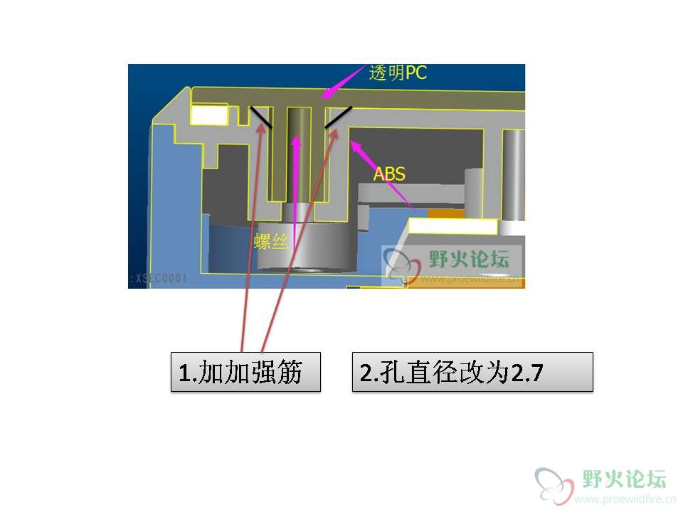

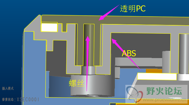

如图 我做出来的手板螺丝打紧后 PC板的螺丝柱背面也就是产品的外表面就有一个很明显的缩影,手模过去也可以感觉出来有点下凹了,我的螺丝是打3.0的 柱子孔我做了2.5  这样的配合应该没问题吧,各位大神以前有设计过类似的结构没啊 传点经验给新人 啊 谢谢了

无论如何都会有个影子。就算做花纹还是会有。
除非不锁螺丝。

3.0的螺丝  建议用2.7的螺丝孔   螺丝柱的外径>=6

考虑加强筋,增加受力面积。
发表于 2016-12-14 10:26 | 显示全部楼层
螺丝孔下底面处的厚度是否可加厚些,底孔加大为2.7

3.0*0.8=2.4  内径
3.0*2=6  外径
3.0*2+2=8 螺丝柱孔高
看图的样子,是被ABS搞得。是不是之间应该搞点间隙,比如螺丝柱再高点,过盈。也有可能是手板太脆

PC壁厚是不是太薄了.加厚一点.

加筋不现实啊 这个PC是透明的  用来做触摸面板的 加了筋能看出来的啊   想过直接用亚克力的平板 就是不知道有什么工艺可以把一个平板亚克力固定在图中的ABS上

PC2.0不算薄了吧?

这个方案貌似可行,手板是有点软,模具打出来的据说只要螺丝柱顶死在ABS上 缩影会好点
