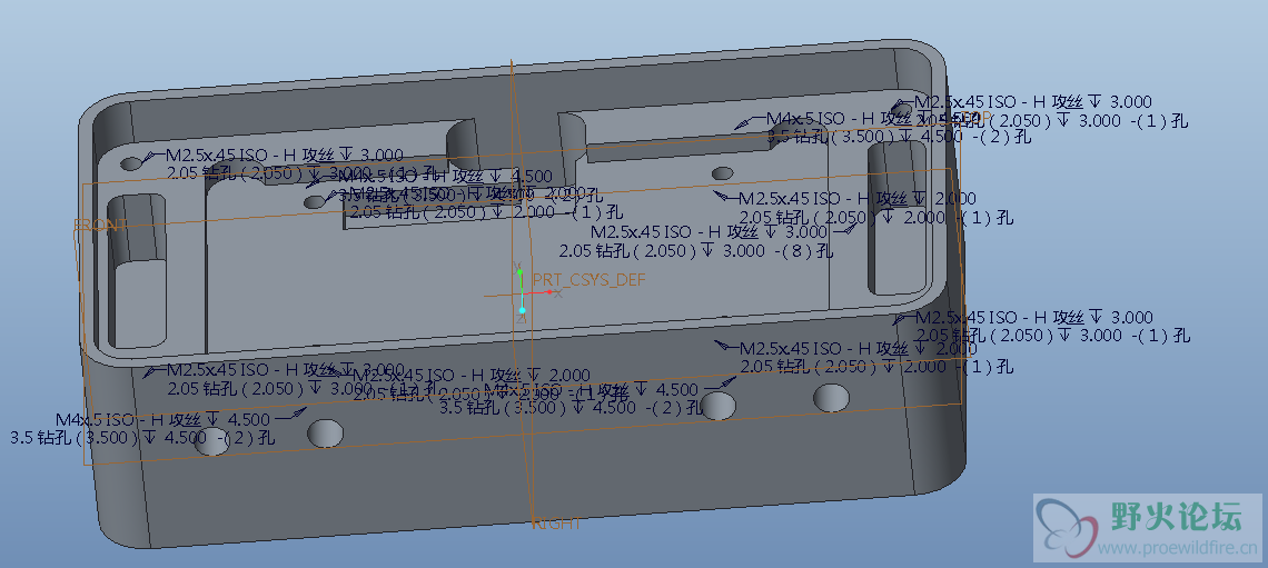

[已解决] 怎么隐藏螺丝孔自带的这个标数?

注释显示关掉就行了啊

在螺纹编辑界面点击“注解”,把弹出窗口左上角的“√”去掉,确定后即可消除文字注解。

显示注释关闭
