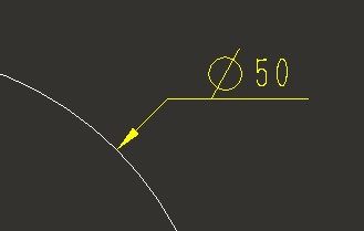

怎么能使在组件下新建的零件出的工程图符号与直接新建零件出的工程图符号一样

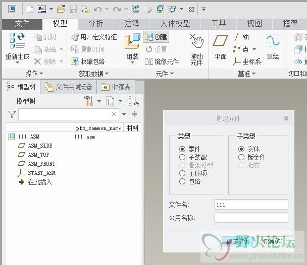

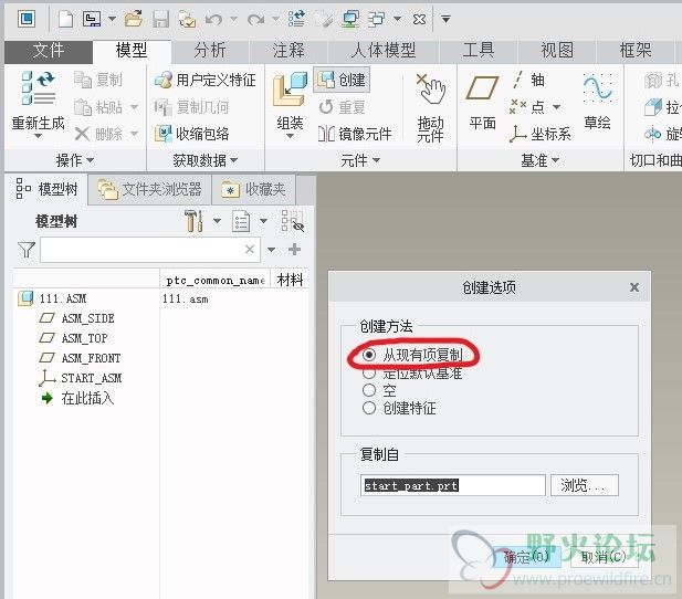

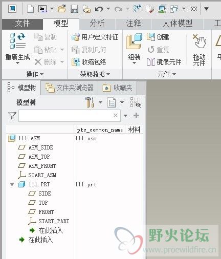

在组件中创建零件,要使零件工程图符号没有异常的方法只有在创建零件的时候选用"从现有项复制"创建零件才能解决!我的creo版本是PTC官网下载的30天试用版本。
