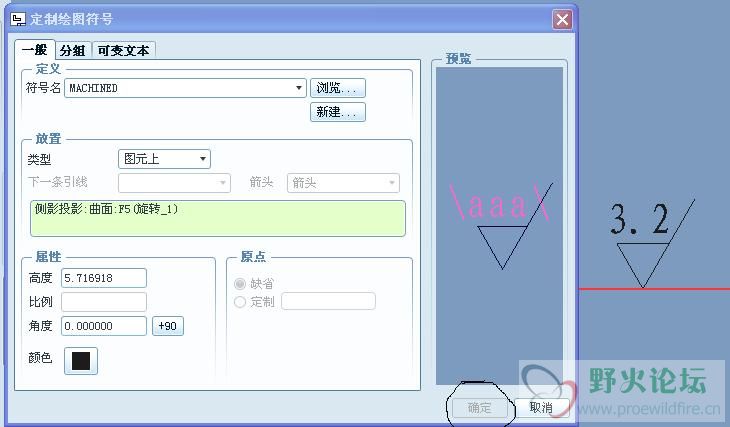

如图:
我从论坛里下载的符号,放在machined文件夹里,并把配置文件pro_symbol_dir指向这个文件夹,当我调用我想要的符号时,这个确定键一直是灰色的,无法点确定,是怎么会事呢?
927
1159
发表于 2017-3-4 19:31 | 显示全部楼层
在图上想要的位置单机 左键 就放在图纸上  可以确定了
47499
发表于 2017-3-4 21:00 | 显示全部楼层
按中键放置
154
298
 楼主| 发表于 2017-3-6 08:06 | 显示全部楼层
已解决,谢谢楼上二位,原来这么简单啊
