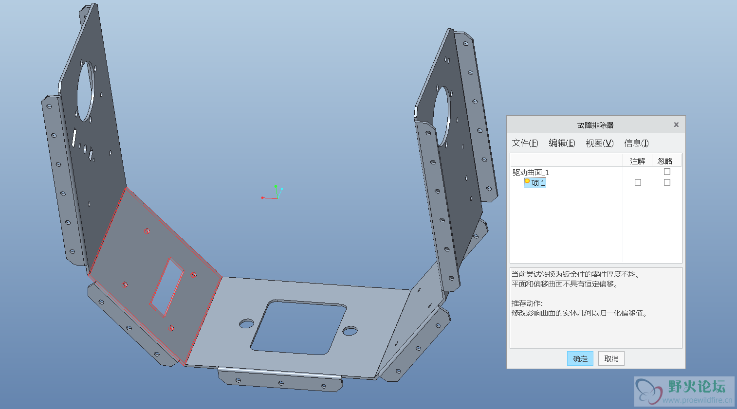

首先,感谢野火论坛有这么多的人上传自己的疑惑,有大量的prt上传供我学习和参考。今天看到一个prt实体无法转换为钣金,突发奇想,是不是这样就可以直接转换呢?然后实验了一下,居然成功了。废话不多说。先上传附件,楼下开始。

直接点驱动面生成钣金,错误提示如图,
570
715
 楼主| 发表于 2018-1-22 11:11 | 显示全部楼层
当前尝试转换为钣金件的零件厚度不均。
平面和偏移曲面不具有恒定偏移。
推荐动作:
修改影响曲面的实体几何以归一化偏移值。

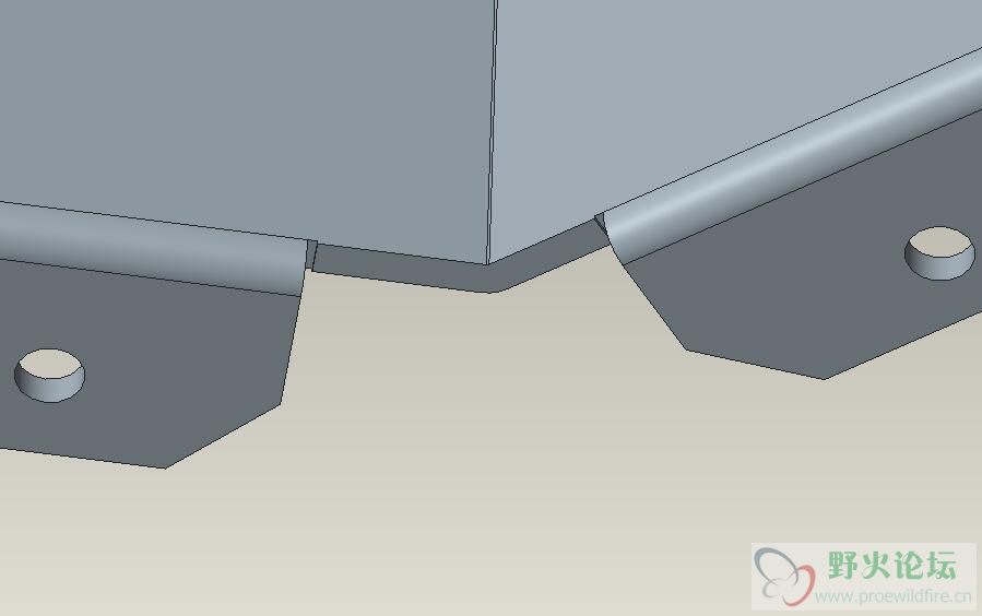

从这个钣金来看,并没有异行曲面,而且厚度是均匀的,但是提示平面和偏移曲面不具有恒定偏移。我当时的理解是这样的,会不会是折弯的这个地方因为没有加止裂槽,然后系统误认为折弯钣金这个地方不具有恒定偏移,因为现在还是实体,系统是无法识别哪个面是折弯面的。

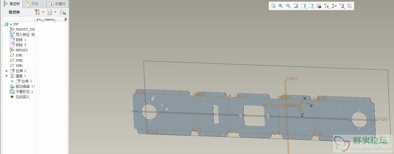

一楼放上你的PRT吧
我这里两种办法
一种是复制面组重新构造,当然不改变的话转成STP又不能展开
另一种是制造止裂槽,拉伸切除至倒圆角边缘位置,直接转换钣金模式,展开OK

 楼主| 发表于 2018-1-22 14:30 | 显示全部楼层
20171207 发表于 2018-1-22 11:14
一楼放上你的PRT吧
我这里两种办法
一种是复制面组重新构造,当然不改变的话转成STP又不能打开
你说的方法没错,就是拉伸一下,做个止裂槽出来,然后就可以直接生成钣金。
