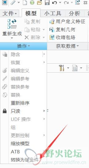

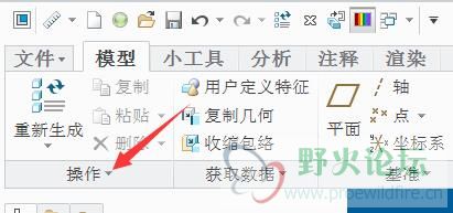

在proe 4.0中实体有一命令,可将实体转换成钣金件,现在用到creo 3.0,不知这命令在何处?请教高手指点,谢谢。即将下图转换成钣金件。 3寸脚轮支架.prt.rar (162 KB, 下载次数: 55)

这个对吗?
x.prt.rar
119.14 KB, 下载次数: 102
