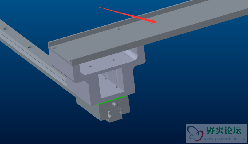

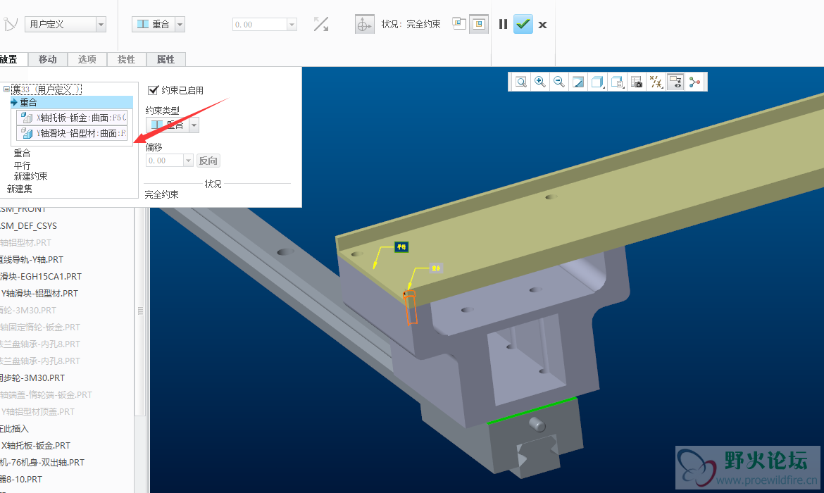

将滑块与导轨按“滑块”组装好以后,滑块可以滑动;将滑块上面的一个零件组装在滑块上以后,滑块和这个零件可以一起滑动;但在第二个零件上再组装一块板,如图红色箭头所示的板,现在滑块不能滑动,提示“不能拖动属于主体的模型”,这个板的装配之和第二个零件有关的,不会将滑块固定,如图二所示。但第三个零件(红色箭头所指的板),组装上去之后,滑块就不能移动,有大神指导这是怎么回事吗?求救
板的固定只与第二个零件有关
板的固定只与第二个零件有关

发表于 2018-1-8 12:52 | 显示全部楼层
你把另外两个的装配约束 截图上来

发表于 2018-1-8 16:52 | 显示全部楼层
把那个平行约束改掉,改成重合。看你的结构,可以两孔一面装配就好了

发表于 2018-3-31 14:42 | 显示全部楼层
中间肯定有参照不属于第二个零件和第三个零件
