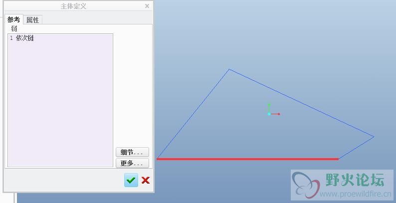

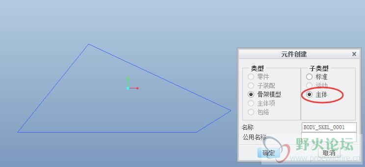

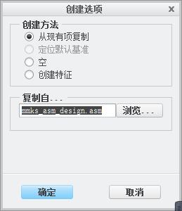

3.确定退出草绘,回到装配界面,确保还是在骨架激活模式下再次点击创建,类型没得选了骨架,子类型主体
下一步选空,再下一步选择主体,右键查询选取一段草绘线就好了
先选机架
这样就可以了,确定就能看的模型树骨架下面多了一个骨架
