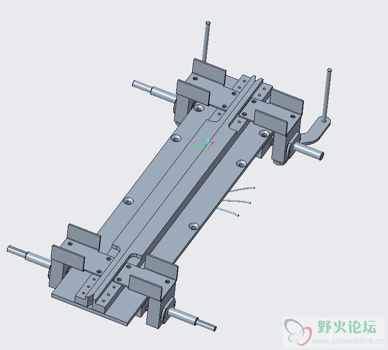

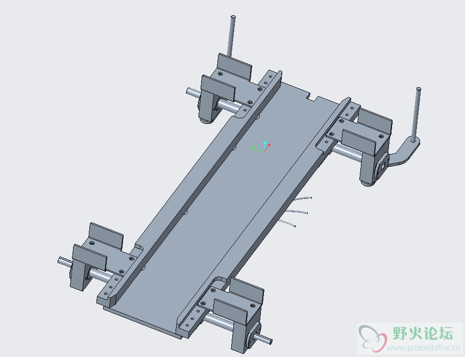

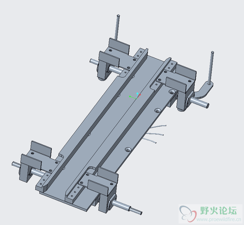

目前产品中有两块平台做夹紧装置,在PRO/E里装配使用的滑块命令,可以实现一侧单独的平台移动,但最终的产品是一侧平台移动时另一侧也跟着移动,两者移动成对称关系。不知道装配里如何设置。想用测量的方式来传递值,但失败了。 图1原始状态,图2是单独一侧移动的结果,图3是所需要的两侧同时移动的结果,即任意移动一侧,另一侧会跟着对称移动。  有能解决问题的高手请联系我。QQ:465529979   解决问题红包答谢!

以中间两条夹紧件作为每一侧的主体,其他子配件都装配在这上边,不就可以移动单一主件,达到移动一侧的整体了么
理解错误,不好意思
可以在主体下面作一个两端相反螺纹的螺杆,两侧主体装配在这螺杆上运行,装配好后,把螺杆隐藏就可以
应该可以得到LZ想要的结果
66
94
 楼主| 发表于 2018-1-25 17:50 | 显示全部楼层
不能实现。我原先是想设置滑块功能里的位置,最终让两个位置相等,但关系约束里无法提取滑块里的位置
