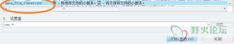

发表于 2018-1-4 22:12 | 显示全部楼层
这是一把双刃剑!
文件——选项——配置编辑器
搜索这个选项,更改一下这这选项的值,
试一下。
