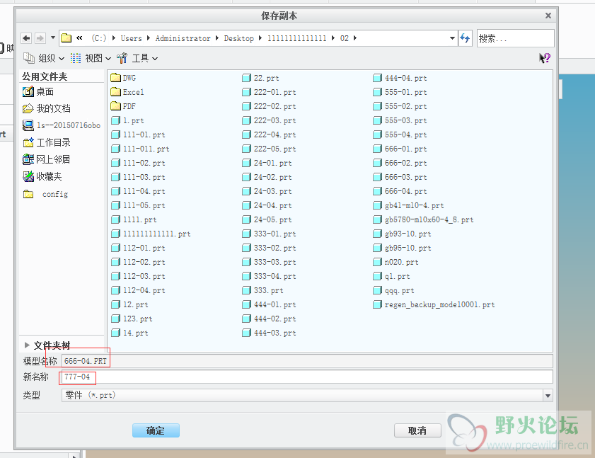

前几天看了一个帖子,保存三维副本改名,二维也同时跟着关联保存,今天在配置文件config
也添加了rename drawings with objects  选择both
但是现在只另存副本三维,二维不跟着保存,重启creo,重启电脑都试了,不起作用,也在配置文件查询了,有这条配置,请问原因出在哪里?请指教!

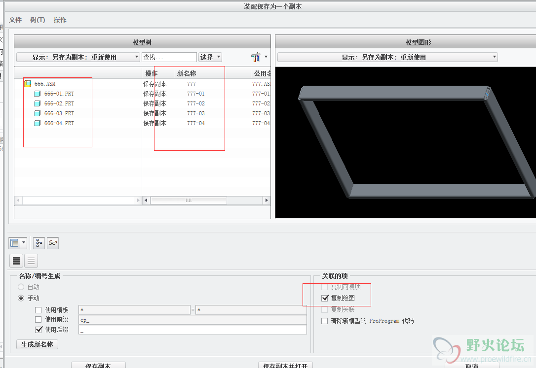

发表于 2017-3-7 09:23 | 显示全部楼层
你是creo几的,以前用1.0是存在这个问题,处理方法你可以三维和二维同时打开,在三维面保存副本,这样二维也就跟着了,我之前是这样做的,之后的版本就不用了再打开二维了,直接保存副本,二维自动跟上的

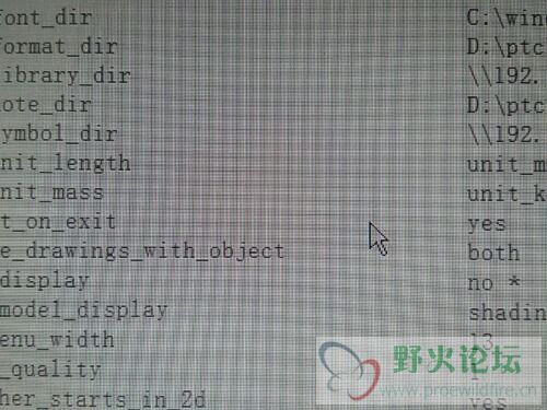

发表于 2017-3-7 19:40 | 显示全部楼层
做了如下设置。
rename_drawings_with_object       both
save_objects         change
应该可以:
1、零件另存,同名工程图自动另存了
2、组件另存,也可以在直接修改子元件名称,所有工程图也会自动另存了。不过这样组件另存,最大的问题是PTC_COMMON_NAME里值会变掉,这不好。
3、你的问题可能是你修改后的config.pro没有放到启动目录,creo启动时,不能加载,只是加载系统默认的config.pro了。

发表于 2017-3-8 08:27 | 显示全部楼层
不管你放哪里,配置起作用才行

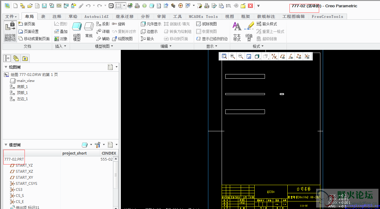

 楼主| 发表于 2017-3-8 12:07 | 显示全部楼层
fuguangyi 发表于 2017-3-8 08:27
不管你放哪里,配置起作用才行
系统优先加载config.pro里面的设置也有这一条,但是就是不成功,继续排查原因
