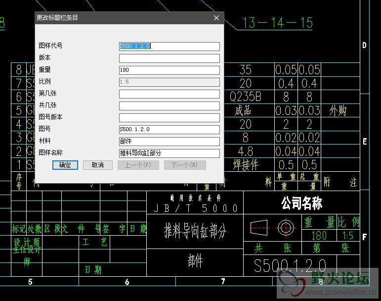

问:cero能不能想CAD一样双击标题栏就可以弹出对话框,然后一次把图号,名称,材料等信息全部填好?  如果要做更改栏呢,怎么实现?
       不用每次双击某个表格然后再填写,感觉浪费时间;还有也不要设置什么自动填写,其实大部分情况下引用3D的参数还得回去填写参数,也麻烦。

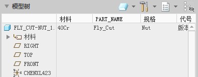

发表于 2017-10-27 08:23 | 显示全部楼层
你如果不想在3D模型修改,你可以将你要的参数添加到“树列”,然后在数列里面直接修改

 楼主| 发表于 2017-10-27 19:54 | 显示全部楼层
main90 发表于 2017-10-27 10:07
不好意思,因为网络问题发了两次。编辑下后面这个吧。网站做的不错。
多谢!这个方法我们现在也有用到!

 楼主| 发表于 2017-10-27 19:59 | 显示全部楼层
多谢。不过这个操作的过程也是蛮复杂的~~
 楼主| 发表于 2017-10-27 20:02 | 显示全部楼层
其实我的重点是弹窗编辑填写,并不是怎么实现它,而是以特定的方式实现
