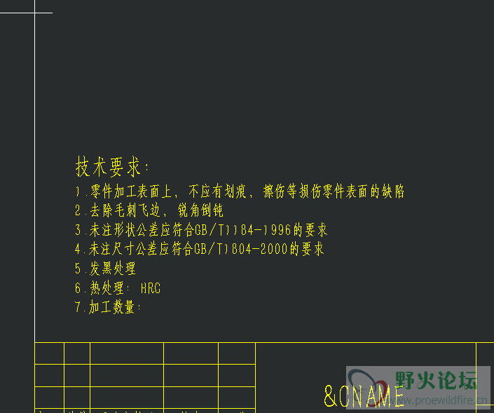

因为每次出工程图都要调入技术要求,比较麻烦,为了节约时间,在工程图模板中加入了常用的技术要求,但是加完了以后技术要求变成了不可选择的状态,不知道是什么原因,有谁遇到过这种情况么,请大神帮忙看下。
PRT已上传,另存模板后,自动生成两个文件,一个DRW的、一个FRM的,DRW的不能选择技术要求,FRM的就能

你这种操作没试过!
我是直接插入“注解文本目录”里的对应的 注解
供参考!

技术要求加入模板,出工程图的时候是不能编辑的,任何版本都是一样的。
就好比图框上的比如“名称、图号“以及图框线条一样,是不能编辑的。

补充一下:有一种方法把技术要求加入模板可以更改,插入表,在表里填写技术要求,修改的时候切换到表即可修改。
