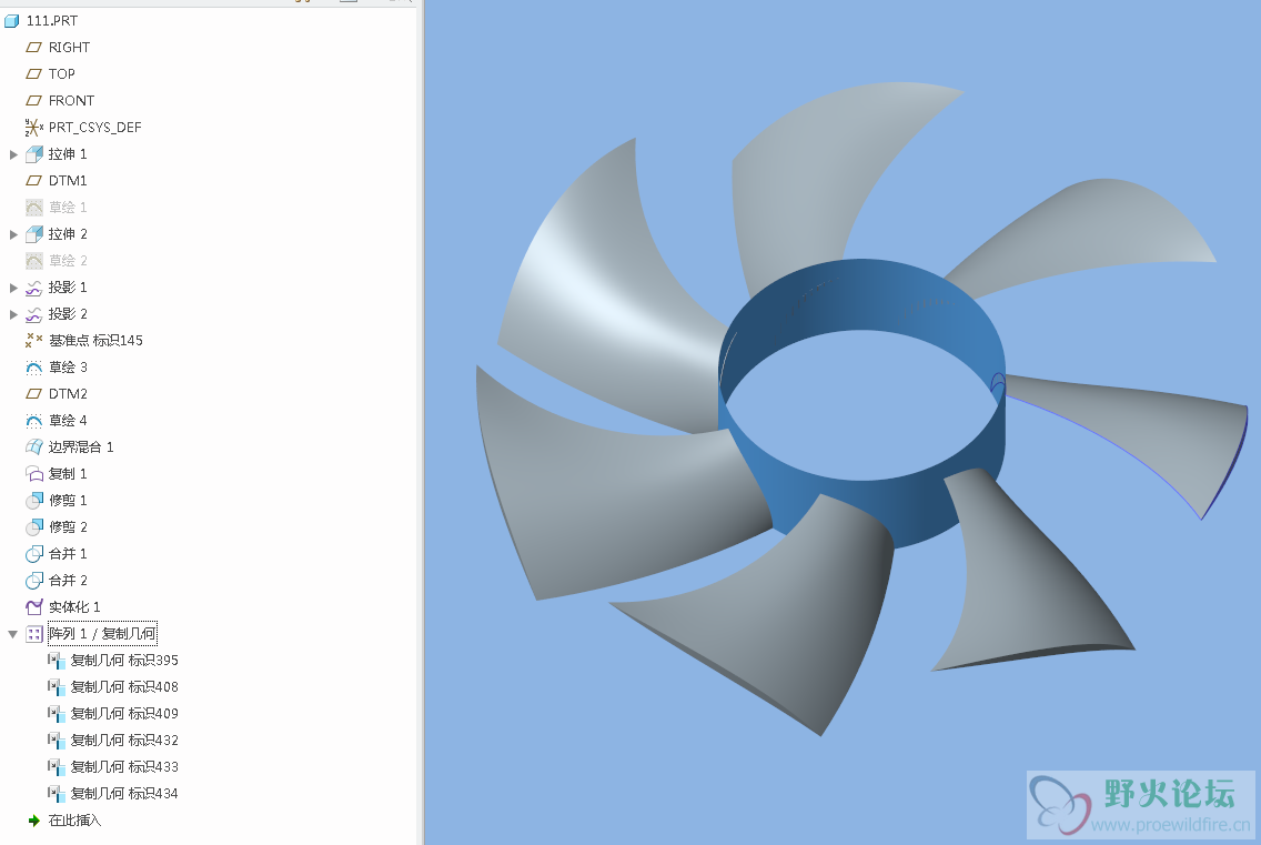

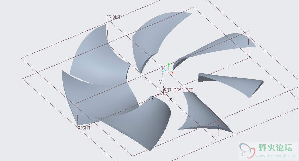

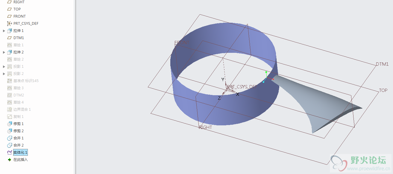

如图,曲面完成,然后实体化,在阵列这一步卡住了

小弟在实体化前 阵列后在实体化

针对你的造型接来的步骤:先选中叶片面组---复制粘贴一次---接着选择陈列(切换轴陈列)---确认-----选择陈列第一个实体店----确认后接着点陈列----再打勾
其实你之前的步骤要是做好就不要再复制一遍陈列,可直接陈列

 楼主| 发表于 2017-12-22 10:00 | 显示全部楼层
zjdygdcq 发表于 2017-12-22 09:34
针对你的造型接来的步骤:先选中叶片面组---复制粘贴一次---接着选择陈列(切换轴陈列)---确认-----选择陈列 ...
这样做有效,为何会有差异呢?

也可以试下几何阵列
