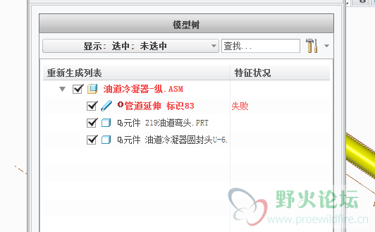

发表于 2017-6-7 13:42 | 显示全部楼层 |阅读模式
求高手解答
组装后,更改一下零件就出这种问题
组装后,更改一下零件就出这种问题
441
571
发表于 2017-6-7 14:33 | 显示全部楼层
约束参考不对了呗  重新改一下参考
208
262
发表于 2017-6-11 22:45 | 显示全部楼层
错误零件打开,右键编辑定义,在更新里面将自动更新换成手动更新就解决
