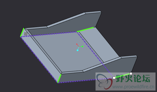

模型上的四条边为什么不能使用边扯裂命令,边扯裂命令有什么条件要求吗
发表于 2017-12-13 15:11 | 显示全部楼层
你第二壁边的距离又没有小于第一壁的边,怎么造成撕裂
据我认知的,貌似只有在边距小于第一壁而且折弯角大于壁厚就可以撕裂
