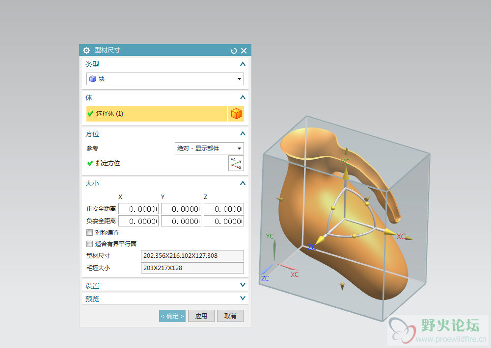

C.png 就是这样的,这是UG做的

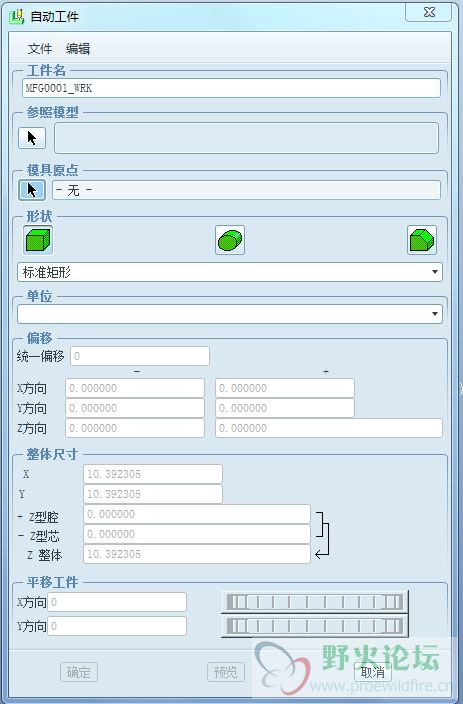

145
194
 楼主| 发表于 2017-11-25 15:44 | 显示全部楼层
Tony19760627 发表于 2017-11-25 15:29
公模模块里的自动工件
请教下公模模块在哪里呢?没见过这个命令呢

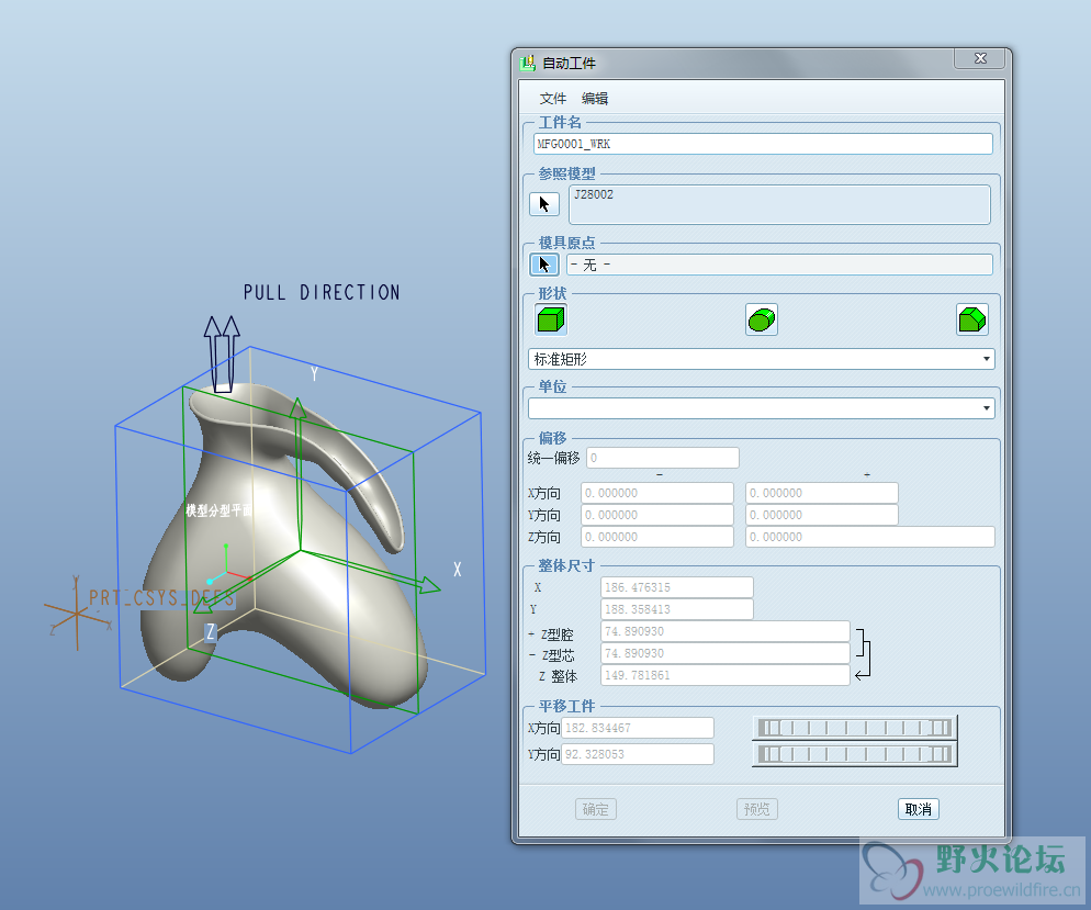

发表于 2017-11-25 15:52 | 显示全部楼层
145
194
 楼主| 发表于 2017-11-25 16:38 | 显示全部楼层
Tony19760627 发表于 2017-11-25 15:52
见这里我的回复里的http://www.proewildfire.cn/thread-140547-1-1.html
D.png ,已经解决,多谢指点
