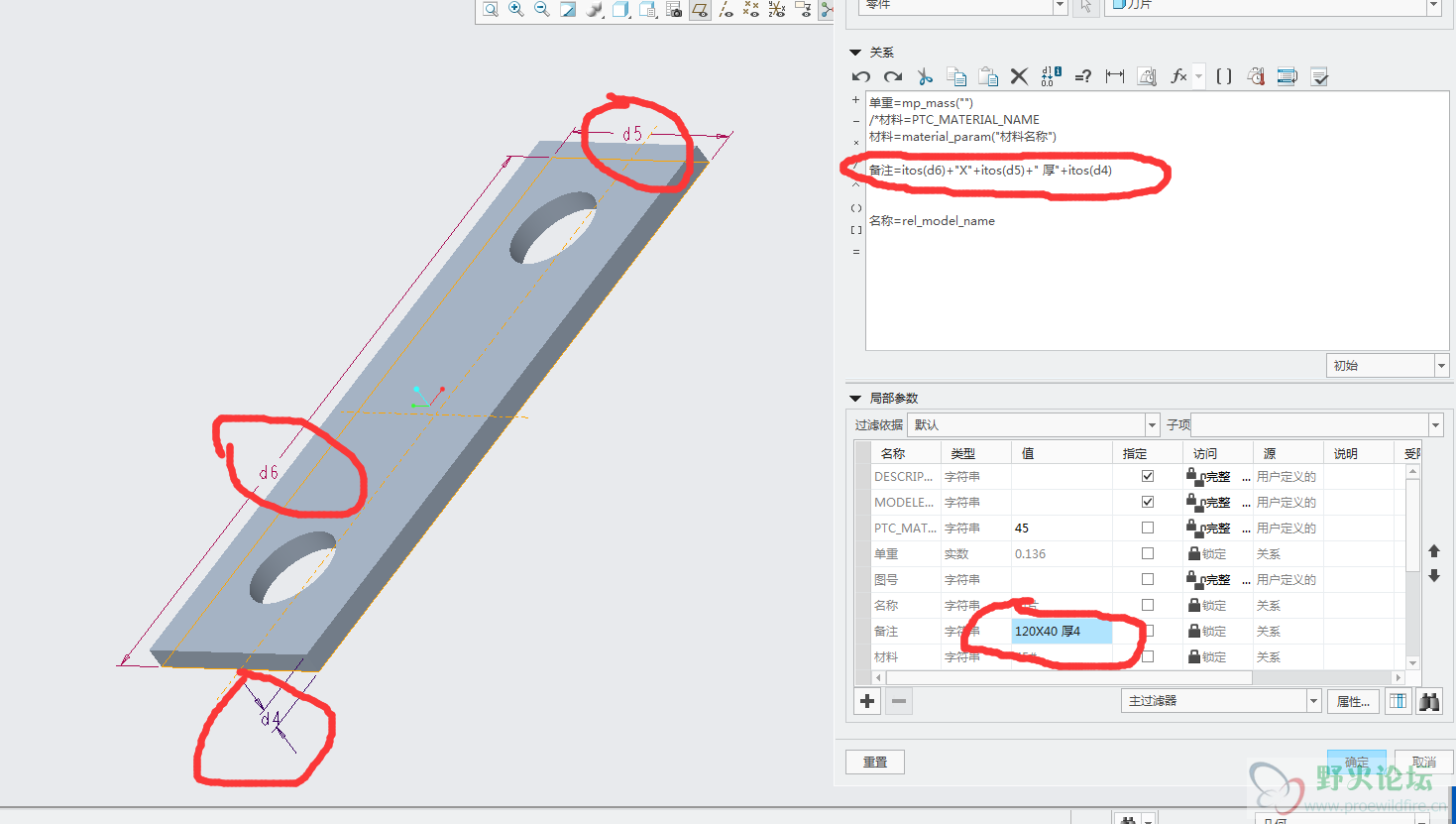

如何在Creo零件模板创建参数,以使得工程图自动获取零件外形尺寸,用于下料用。自己创建了一个&size参数,但是不知道为什么工程图里面不能调用出来零件的外形尺寸。求大神指导!谢谢!

敢问一句,你的 & size  这个size靠什么驱动

发表于 2017-11-14 09:24 | 显示全部楼层
支持2楼做法。
如果是机械零件的话,
参照楼上做法,可以将零件模板做成两个,
一个板类,一个轴类(棒、管),
设计完成后,将bom表导出,
在excel内做排序处理,
同样材料规格的就排列在一起,也可用于统计备料。
细节的东西,
板类,列规格时,将板厚在前,方便后续数据处理,
同样的,轴类,直径在前。
对于备注,前面可再加个汉字,如轴、管、板等。

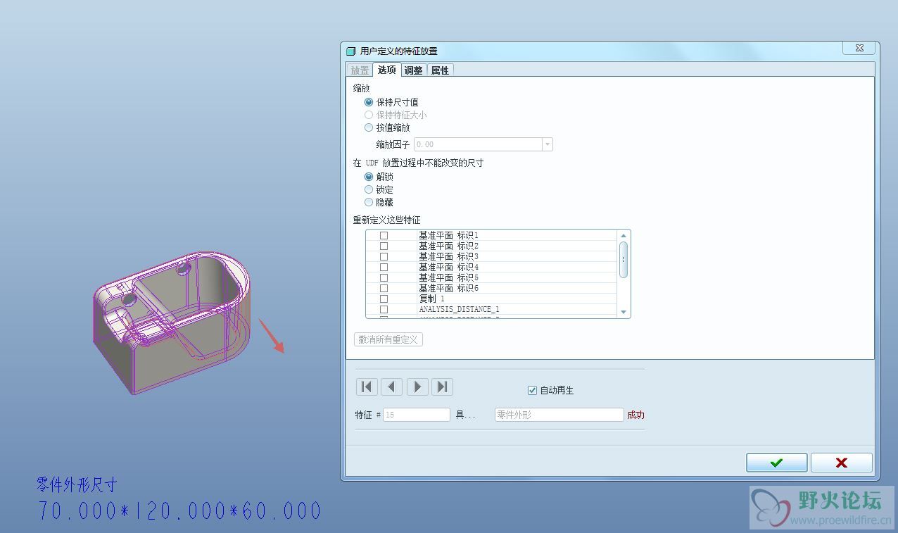

发表于 2017-11-14 10:50 | 显示全部楼层
利用UDF特征来找零件最大外形

 楼主| 发表于 2017-11-15 08:22 | 显示全部楼层
liurunxing 发表于 2017-11-14 09:27
有关下料规格统计,
参照早前个人的另一个主题贴,
希望对你有帮助。
谢谢,看了这个帖子,根据其描述:还需要手动输入零件外形才能得到外形尺寸,是否可以软件自动计算出来外形!

发表于 2017-11-15 09:03 | 显示全部楼层
比较适合于从设计初始阶段开始。
对于无参数的模型,5楼应该更适合。

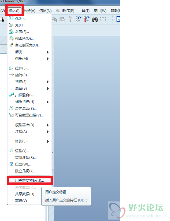

发表于 2017-12-11 18:37 | 显示全部楼层
Tony19760627 发表于 2017-11-14 10:50
利用UDF特征来找零件最大外形
不是我创作的,我只是大自然的搬运工!
这个东西怎么用?

发表于 2017-12-15 16:09 | 显示全部楼层
H199398 发表于 2017-12-11 18:37
这个东西怎么用?
再找到那个UDF文件即可
