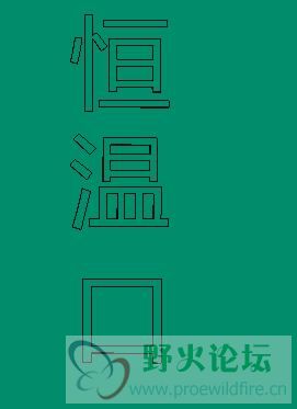

如题,是一连串的字,都是竖着排列的,不想一个一个写上去,那样太麻烦,还要标注位置对齐,有没有简单的办法?谢谢!

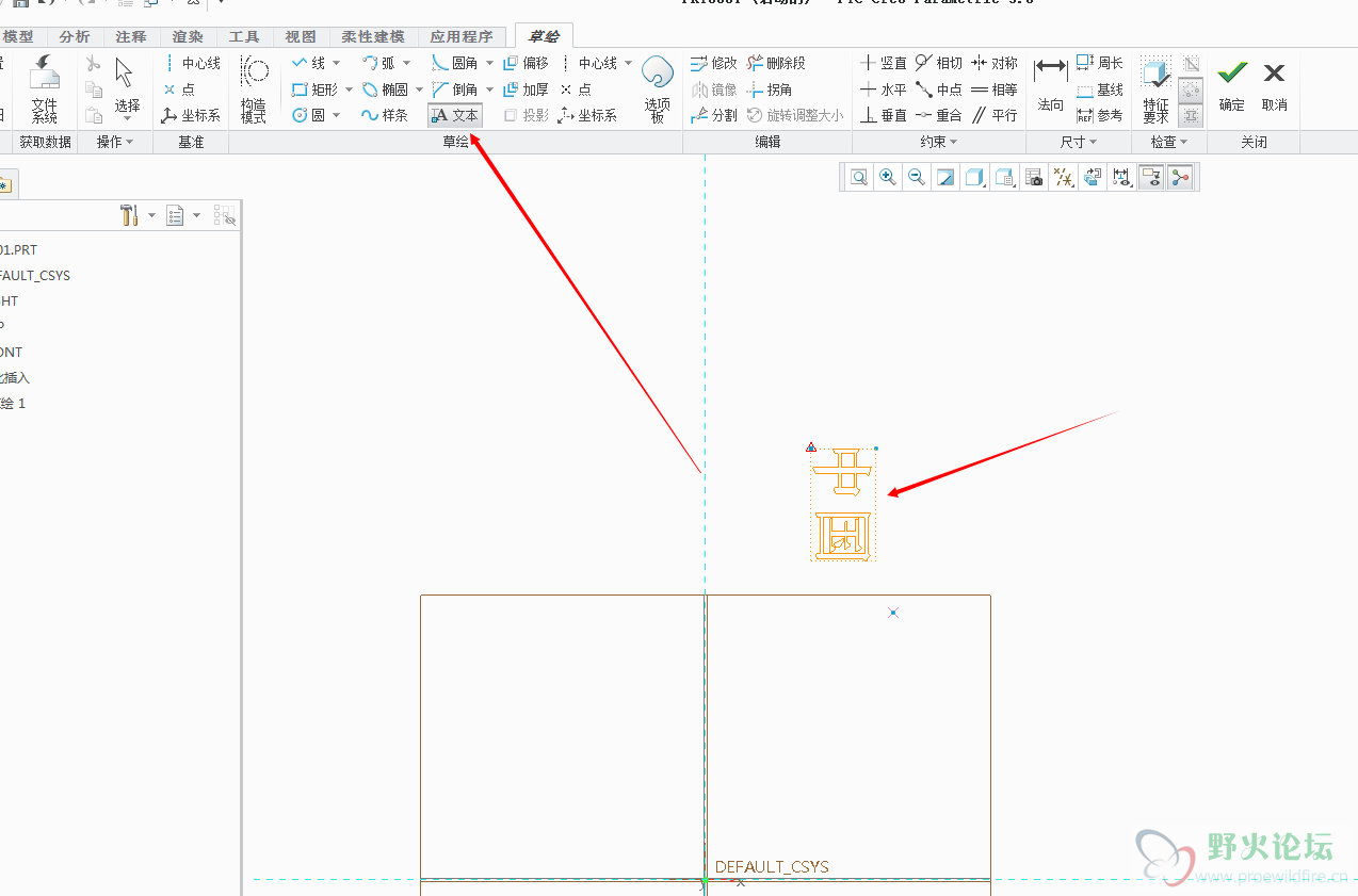

点击草绘的文字

看图片

应该可以利用草绘里的调色板

http://www.proewildfire.cn/thread-114797-1-1.html
找到方法了,这个帖子里有方法,用阵列方法,参数控制
