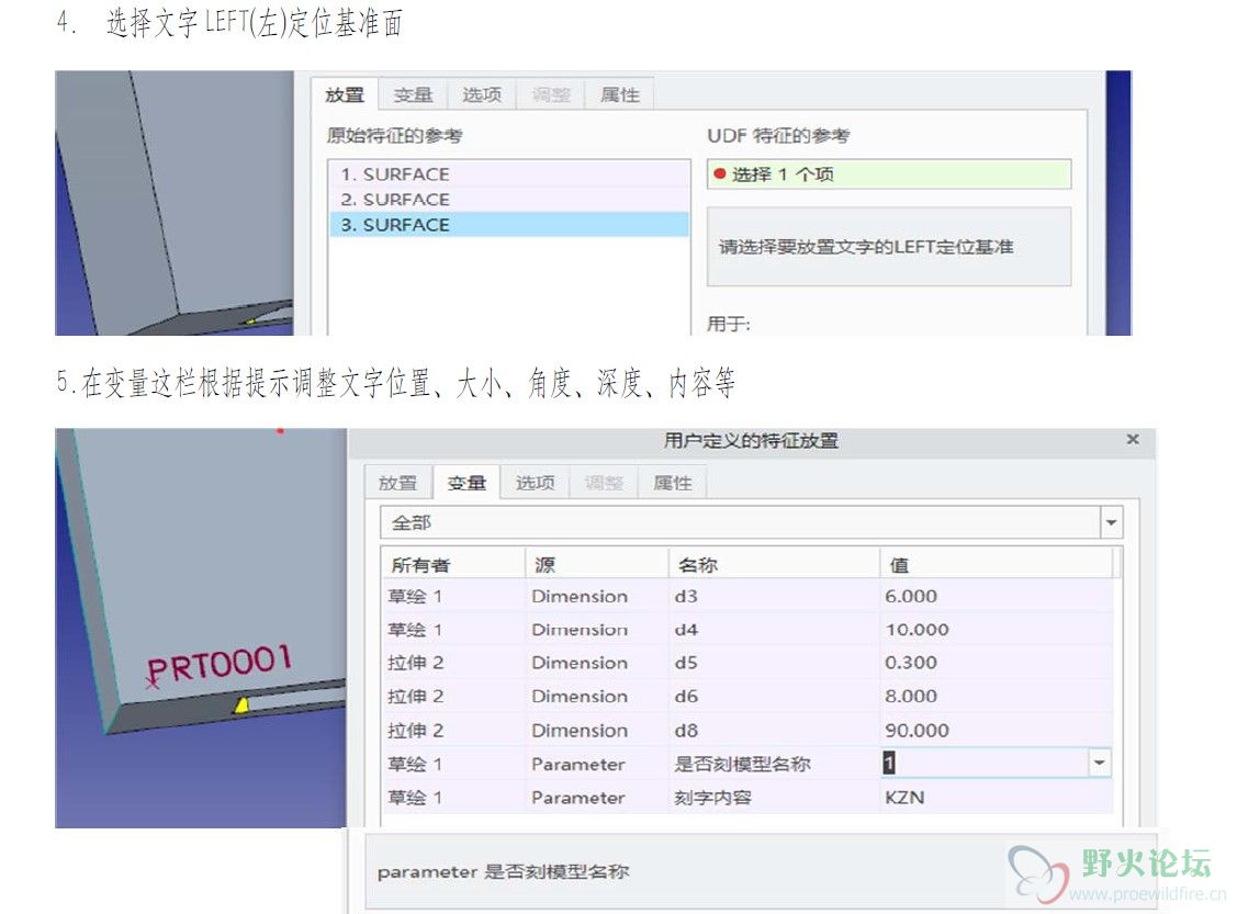

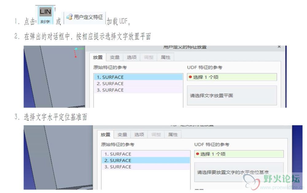

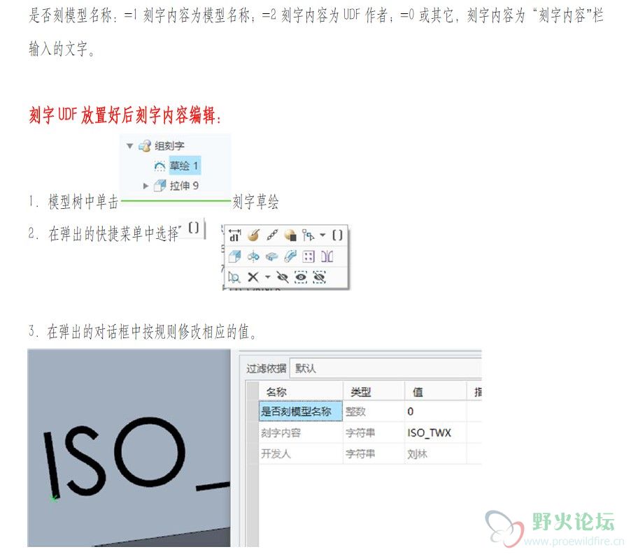

发表于 2020-5-11 16:20 | 显示全部楼层 |阅读模式
使用方法如下图:CREO6.0版
刻字.rar
30.67 KB, 下载次数: 183
售价: 2 金钱  [记录]
