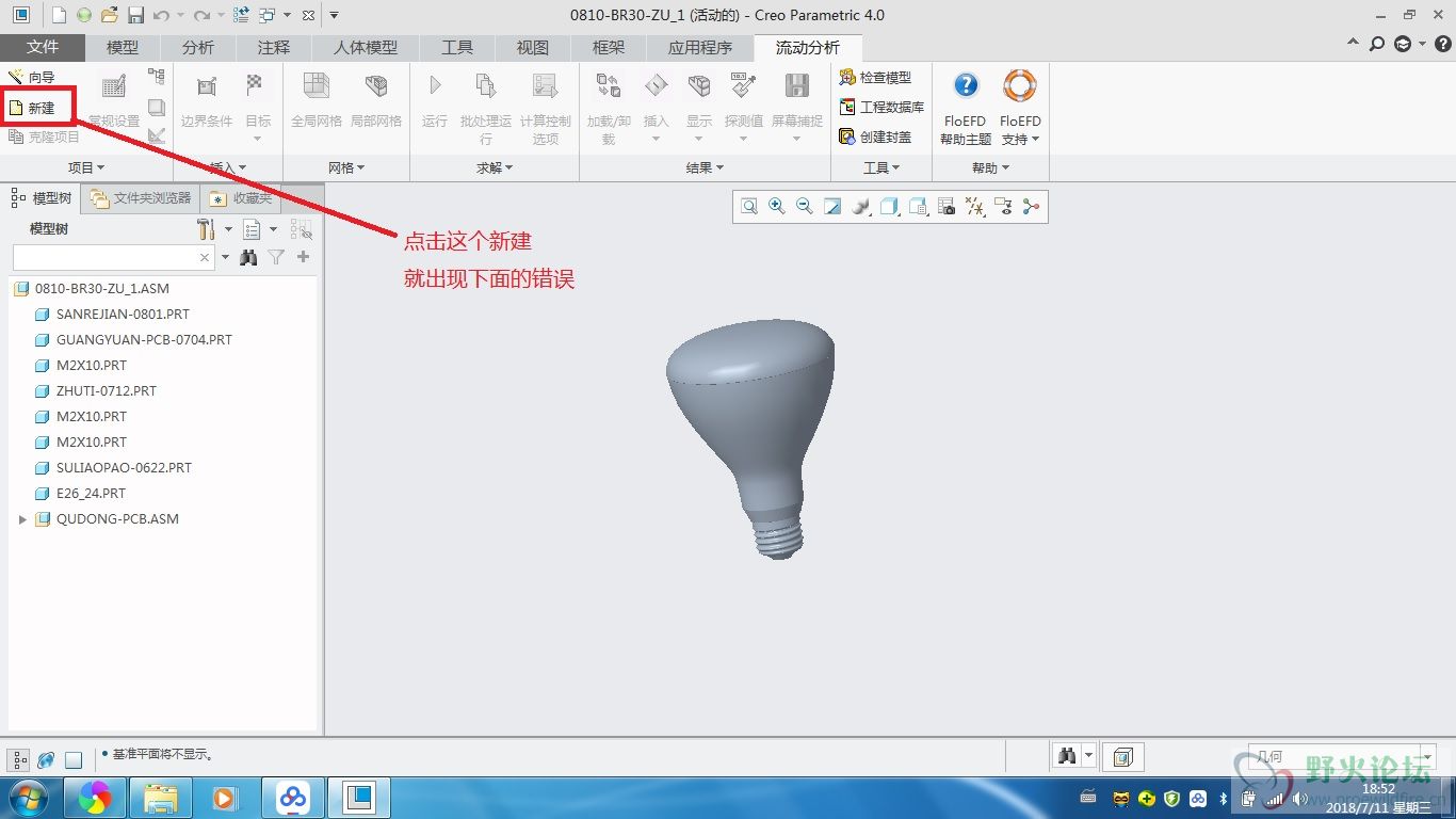

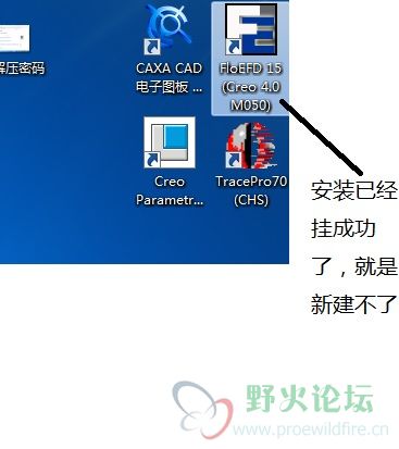

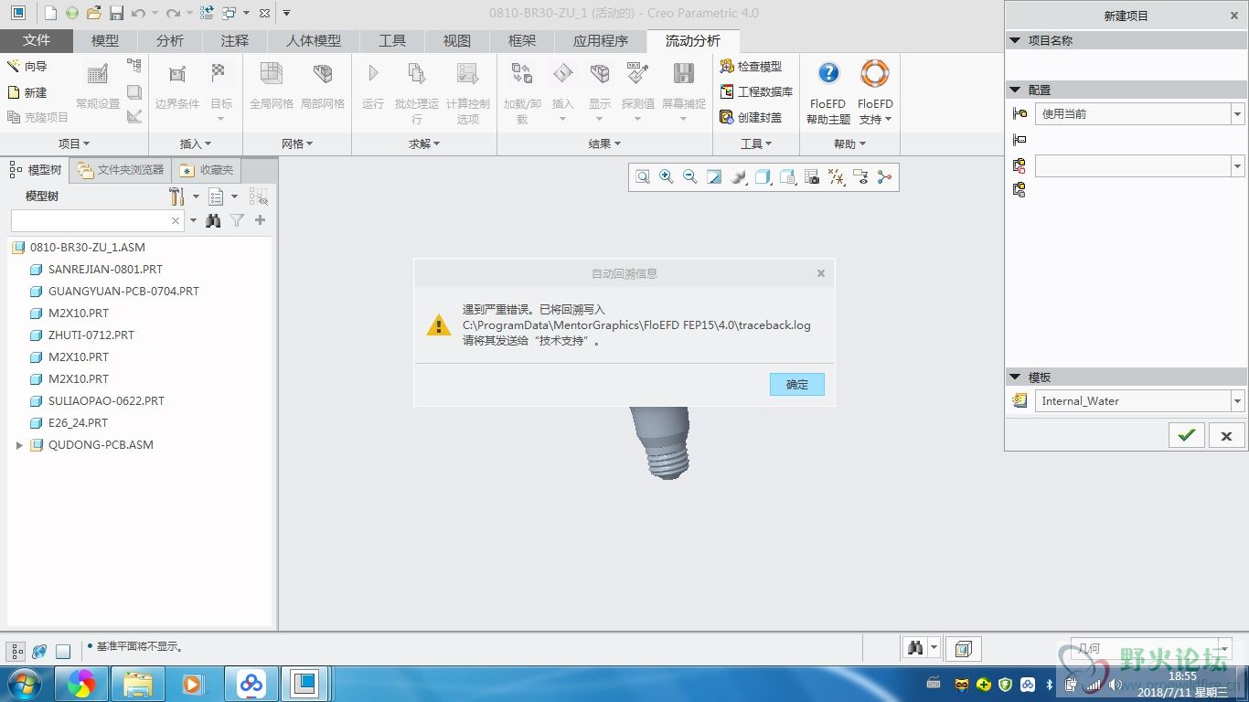

各位大神知道怎么解决吗?

FloEFD只能挂在Creo3.0版本上

我这个是EFD15的。

对于这种外挂问题,很多论坛上还有一个说法是显卡驱动要更新,且打开显卡程序,设置为“高性能模式”
