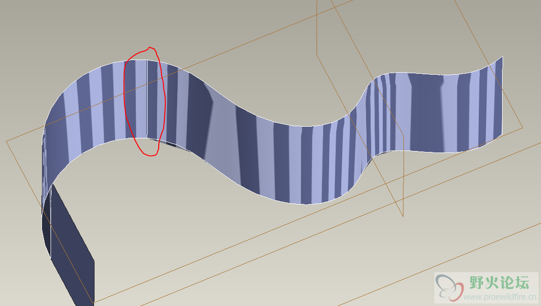

[求助] 想要请问下圆弧线与样条曲线过度点如何保证曲率连续

看看反光分析!

大哥,分析完之后怎么优化,调整之后感觉还是不流畅

曲率设置相同后过度是流畅的,需要设置后续的曲线,通过编辑样条线调整!

 楼主| 发表于 2017-9-26 08:48 | 显示全部楼层
futurism 发表于 2017-9-22 16:26
首先设定相切和端点曲率!
怎么设置端点的相切曲率,我没设置过

看看这个,之前有人帮过我!

发表于 2017-9-26 08:55 | 显示全部楼层
一定要先标注端点角度才能标注端点曲率半径!

点端点设置好了,感谢指导,我的曲率线条在圆弧与样条线相接的位置的曲率大小和方向都一致,只是是个拐点

这个相等约束,我尝试了,设置不了,不知道是我自己的问题还是不能设置相等。
可以哇

重新试了下,又可以了,感谢指导。圆锥弧和样条还是无法设置。
