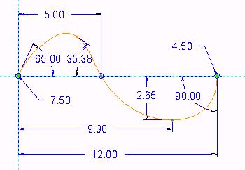

发表于 2015-10-11 20:18 | 显示全部楼层 |阅读模式
如题,之前没见过,谢谢!

发表于 2015-10-11 20:57 | 显示全部楼层
曲率半径尺寸 - 为样条端点创建相切角度尺寸后,可为该端点创建曲率半径尺寸。曲率半径尺寸可用于控制在该样条端点处的曲率半径;更改该值将改变样条在该端点附近的形状。当样条与其他几何 (以弧为例) 相遇时,控制曲率半径尺寸是非常有用的,且需要曲率连续性。要创建此尺寸,请选择样条端点,然后单击鼠标中键以放置尺寸。该尺寸将以类似于半径尺寸的方式出现。在图 3 中,样条端点标有曲率半径。  热心+威望呢
