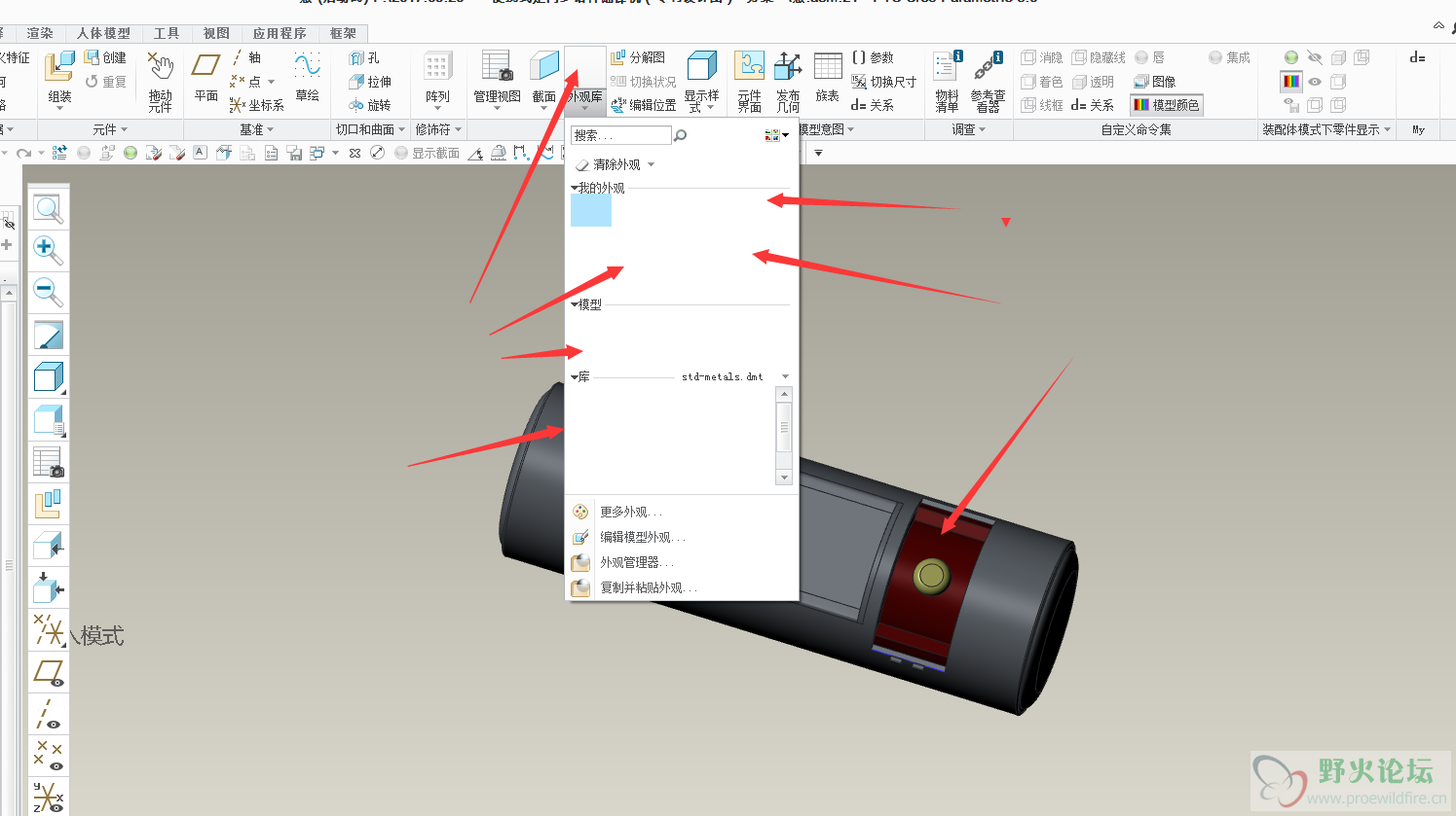

发表于 2017-9-21 09:02 | 显示全部楼层
楼主你说的“预览”是什么意思
432
514
 楼主| 发表于 2017-9-21 10:33 | 显示全部楼层
机械孙 发表于 2017-9-21 09:02
楼主你说的“预览”是什么意思
就是你打开外观库什么都看不到
天道酬勤
1024
1121
发表于 2017-9-21 11:00 | 显示全部楼层
zhang137310925 发表于 2017-9-21 10:33
就是你打开外观库什么都看不到
我用的CREO3.0.没遇到过这个情况,你关了软件重新打开试下
432
514
 楼主| 发表于 2017-9-21 13:19 | 显示全部楼层
重启,什么的都不行
天道酬勤
332
395
发表于 2017-9-22 08:04 | 显示全部楼层
把颜色文件复制到启动文件夹  这样“”我的外观“”还能用  我的creo也是这毛病 都是凑合这用的
68
187
发表于 2017-9-22 08:19 | 显示全部楼层
咋回事?????????
502
602
发表于 2017-9-22 08:27 | 显示全部楼层
有可能是被某些程式擋掉了,例如防毒,保密軟件之類的
1288
47504
发表于 2017-9-22 21:33 | 显示全部楼层
Creo3.0中外观库出现异常!!!!!!!!!
http://www.proewildfire.cn/thread-129073-1-1.html
(出处: 野火论坛)
432
514
 楼主| 发表于 2017-9-25 09:15 | 显示全部楼层
(出处: ...
经过确认,我也是更新了下驱动,就能显示了,需要到intel官网下载最新的驱动,希望能帮助后面遇到同样问题的朋友,也谢谢管理
