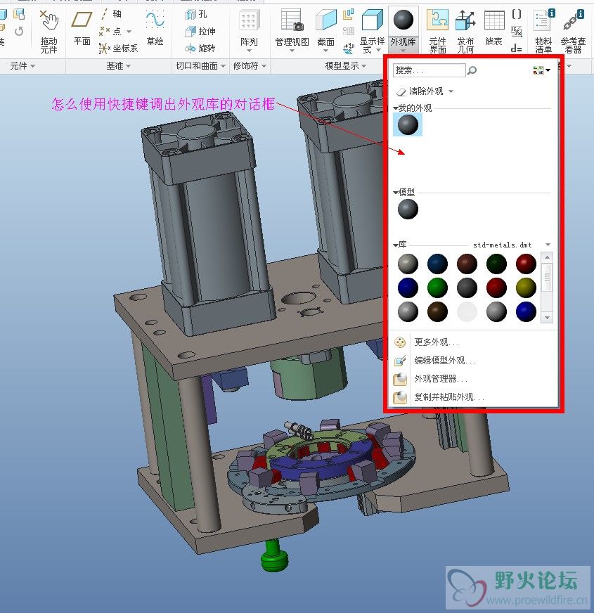

发表于 2016-10-19 18:02 | 显示全部楼层 |阅读模式
怎么使用快捷键调出外观库的对话框?

不习惯用鼠标点命令。很烦人的

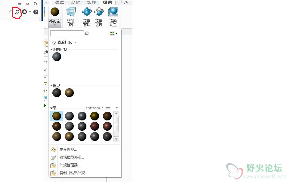

1035
64
1912
发表于 2016-10-21 21:16 | 显示全部楼层
快捷键搞定打开外观库页面,流程是:开始录制之前请确认右上角放大镜栏是关的,开始录制mapkey——点击右上角放大镜栏打开搜索栏——输入“外”字,列表里会有外观库,点击它——再点右上角放大镜关闭搜索栏——停止录制。就OK了。我设的是ma,输入ma,就打开了外观库,亲测可用。
