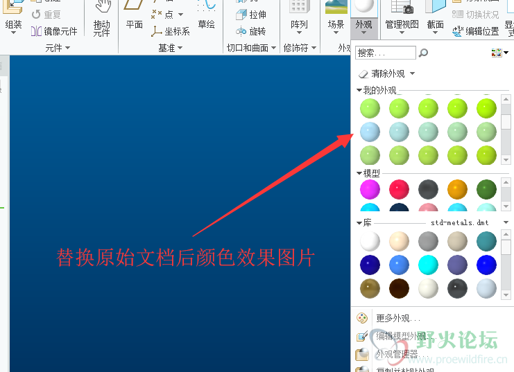

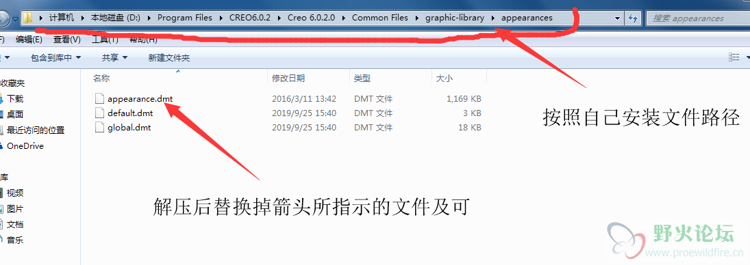

根据自己安装的路径,将解压后的文档替换掉原始文档。启动软件及可 微信图片_20191016161522.png 微信图片_20191016162124.png creo1333种外观颜色库.zip (29.97 KB, 下载次数: 1550)

 楼主| 发表于 2019-10-17 10:36 | 显示全部楼层
萌小江 发表于 2019-10-17 09:19
感谢,好像我的只能手动加载
你按照我的那个路径(你自己CREO安装的路径),替换了就好了。自动加载啊
