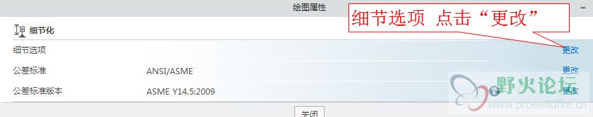

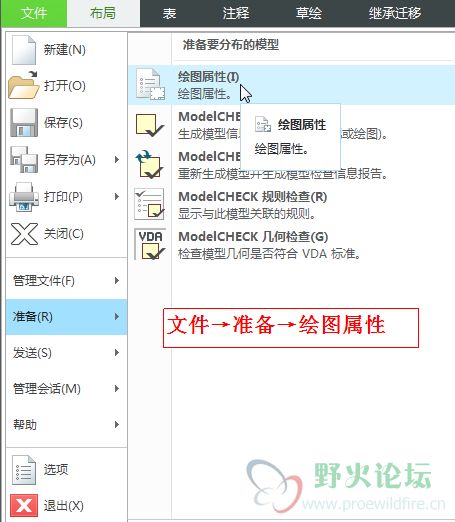

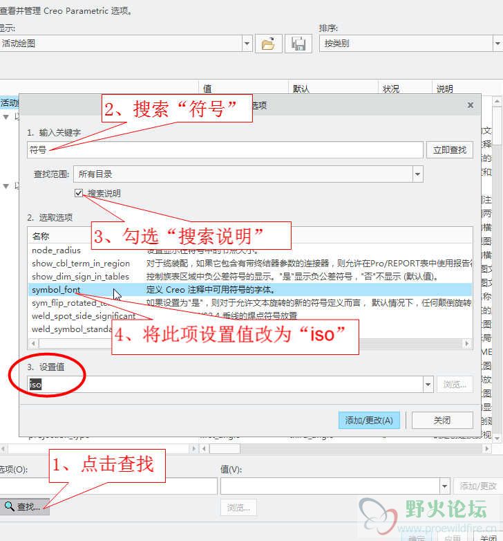

[已解决] creo4.0工程图直径符号是方块
发表于 2019-7-31 11:58 | 显示全部楼层
baihe2010801 发表于 2018-7-24 10:41
工程图模式下:文件->准备->绘图属性->详细信息选项->点“更改”->symbol_font  的值改为asme,应用并确定 ...
谢谢,你的回答解决我的问题了。
