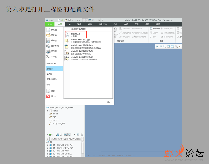

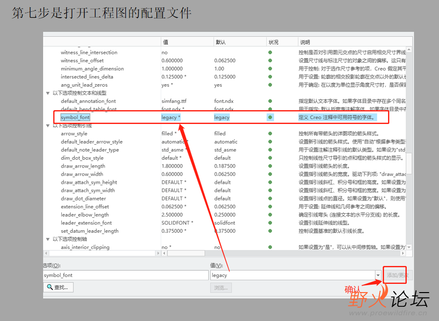

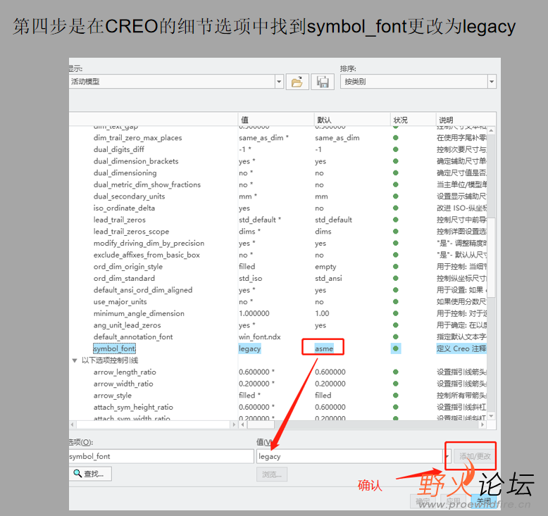

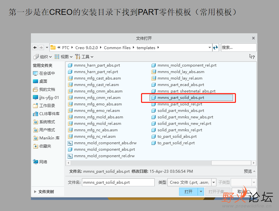

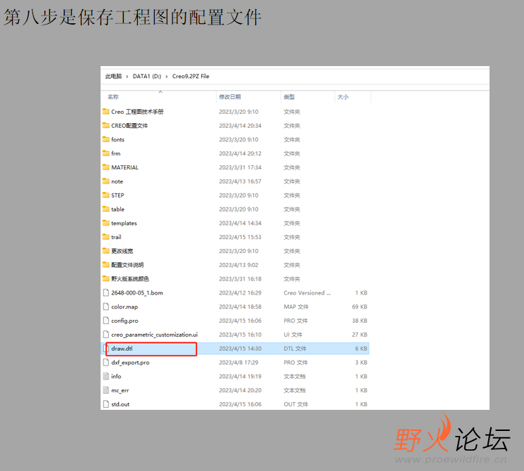

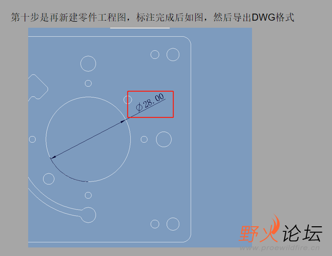

[原创] 关于CREO常见的工程图导出后,直径符号变为问号的问题
发表于 2023-4-15 17:35 | 显示全部楼层 |阅读模式
解决问题不易,大家支持一下
