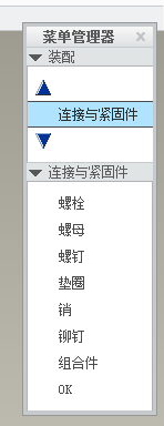

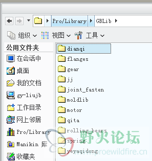

core2.0标准件库安装后显示瀑布菜单  但是里面连接紧固标准件点击后没有反应 显示错误  我单独查看一下标准件库 里面好像没有螺栓什么的

里面的文件夹有些是空的。不知道没文件 还是分享过程中丢失了。

同样碰到你这个问题,各种方法搞了一个下午,我的是win7 64位环境的creo 3.0,用自带的PVE不行,然后搜索了个pvx-x64.rar装上就可以打开二级菜单,选择里面的零件了~
