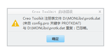

发表于 2017-2-8 14:58 | 显示全部楼层 |阅读模式

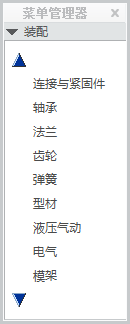

有瀑布流,可就是点击没用

发表于 2017-2-8 18:12 | 显示全部楼层
现在我觉得Creo3.0的PVEX不能用了所以如果你安装了Creo3.0及以上的瀑布菜单即使有也无法使用。只能插入装配元件时从库里面选择。

发表于 2017-2-8 18:33 | 显示全部楼层
直接config里指定库目录好了
