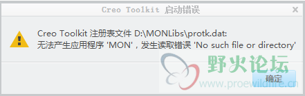

安装失败,提示如图片所示。步骤完成按照楼主所说啊。哎,请指导
你电脑系统是32位的吧,这里mon是64位系统专用的。
70
115
 楼主| 发表于 2017-5-22 13:46 | 显示全部楼层
你是几位的系统?
