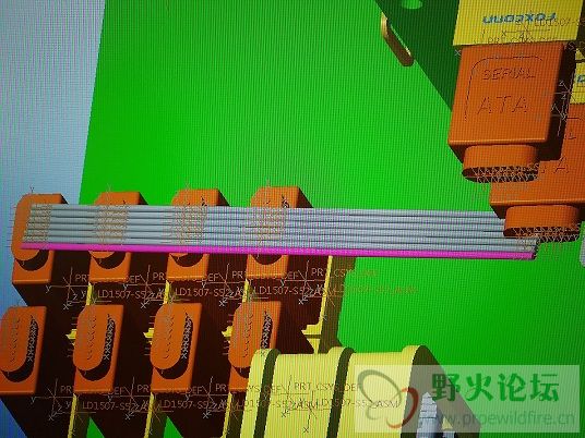

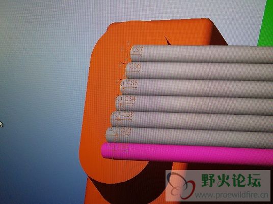

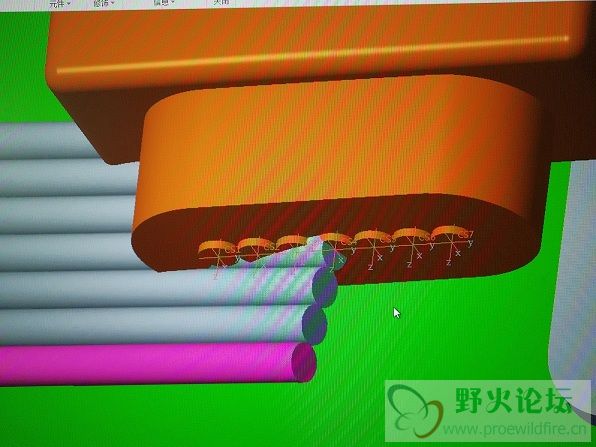

刚开始学三维布线,在进行扁平电缆布线时遇到一个问题,见下图:
自端接插件出线方向
自端接插件出线方向
至端接插件出线方向
至端接插件出线方向
整体线缆
整体线缆
接插件出线端放的坐标也是按照规定放的:
1、Y轴沿出线方向
2、Z轴向外
折腾了好长时间没搞定,而且两个接插件是一样的,为啥出线方向还不一样,哪位知道问题出在哪里,请帮忙回复下,谢谢!

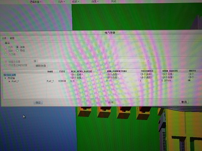

下面是扁平电缆的设置
发表于 2018-6-7 09:04 | 显示全部楼层
能不能把ribbon布線的設置也貼上來?

 楼主| 发表于 2018-6-7 11:36 | 显示全部楼层
电缆设置图片已经添加,帮忙看下,谢谢!

发表于 2018-6-7 14:11 | 显示全部楼层
出线方向为Z轴。没有按照Z轴出来的话,肯定是你没有事先指定元件造成的!

发表于 2019-8-1 19:17 | 显示全部楼层
布线缆时候,在选择起始位置时候,不要右键添加位置,直接单击起始位置,直接选择坐标就可以了!

发表于 2024-1-4 18:02 | 显示全部楼层
我布设的线缆是Z轴方向,但是方向反了,如何才能将方向反过来呢?
