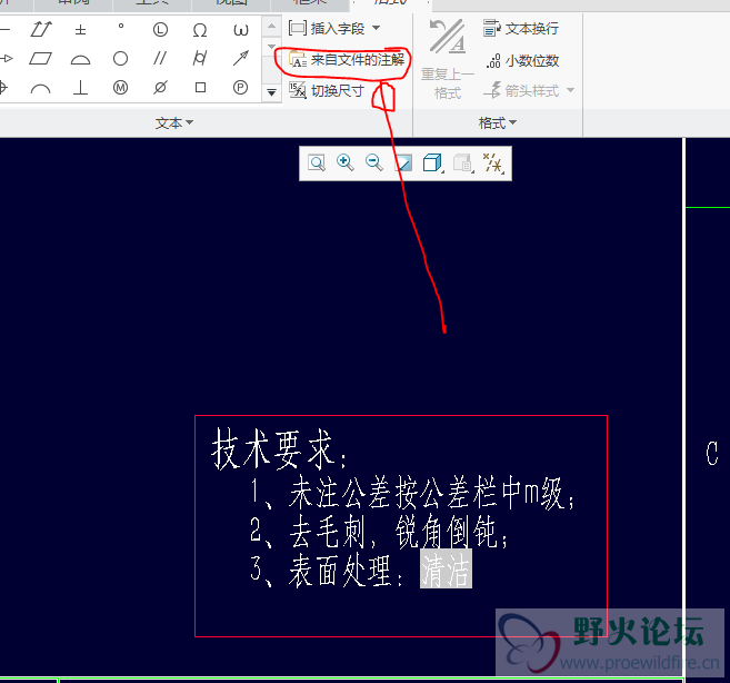

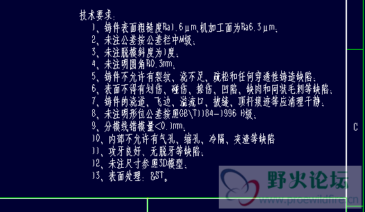

这个问题一直都有,可能有什么控制的吧。。。现象如下:
我要从Excel里复制一段技术要求文本到工程图的注释,死活不能粘贴过来,同时从工程图却能复制到Excel里,工程图之间的注释可以不想复制文本,真是见鬼了。。。我记得以前遇到工程图之间的文本不能复制的,当时急没深究。。。
请大神显灵吧。。。

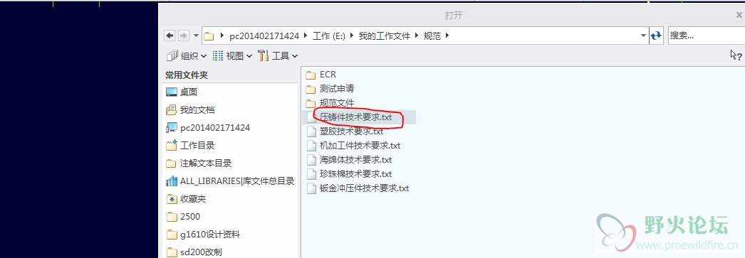

经测试,不存在你说的问题,有可能是你软件问题吧,可以把excel内容复制到.txt文件中,在工程图中读取

可以保存txt文件,直接引进。

发表于 2017-6-16 16:45 | 显示全部楼层
1、从excle里复制表,在工程图文本属性里黏贴,可以将数据复制过来;
2、布局----插入----从其它绘图中复制-----就可以选其它工程图里的技术要求,插入到到现在工程图中了

 楼主| 发表于 2017-6-19 18:48 | 显示全部楼层
2、布局----插入----从其它绘图中复 ...
正解。。。。非常感谢!
