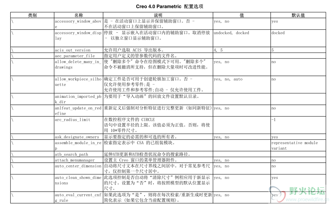

全部config.pro配置参数详解(中文),便于大家独自了解每个配置选项的含义。
PIC_25_008.png 文件路径(每台PC都有):
C:\Program Files\PTC\Creo 4.0\F000\Common Files\help\reference\pma\chinese_cn\configoptions.pdf
