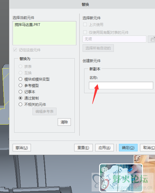

CREO4.0通过复制替换元件时不能输入中文名,有大师知道怎么调吗?
就在附图箭头所指的框内,只能输入英文字母,输入中文没有反应。

已经添加照片,请大大给予指导 ,谢谢了~~~~~~~~~

找到原因了,搜狗输入法不支持,换个输入法就解决了
