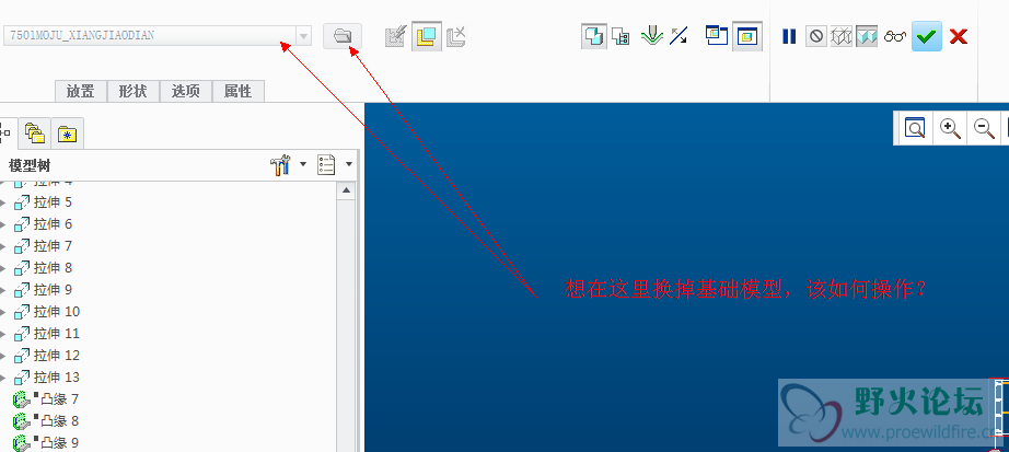

CREO在凸模成型后想重新编辑这个特征,想把这个凸模(基础模型)换成另外一个凸模(基础模型),但是在那个打开文件按钮始终是灰色不可选。要求在不删除这个特征再新建的方式完成。谢谢

调好坐标后把文件名改成一样的,再重新打开
