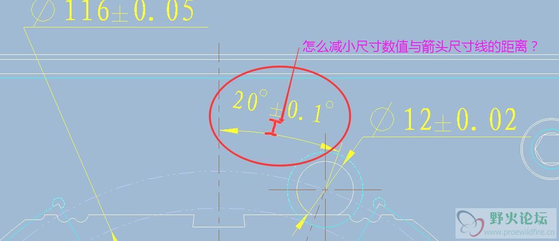

发表于 2017-6-7 18:15 | 显示全部楼层 |阅读模式
怎么减小CREO4.0角度标注的数值与尺寸线之间的距离?

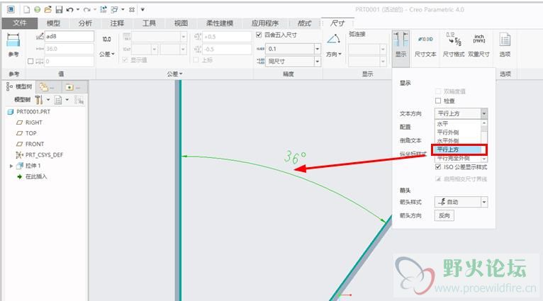

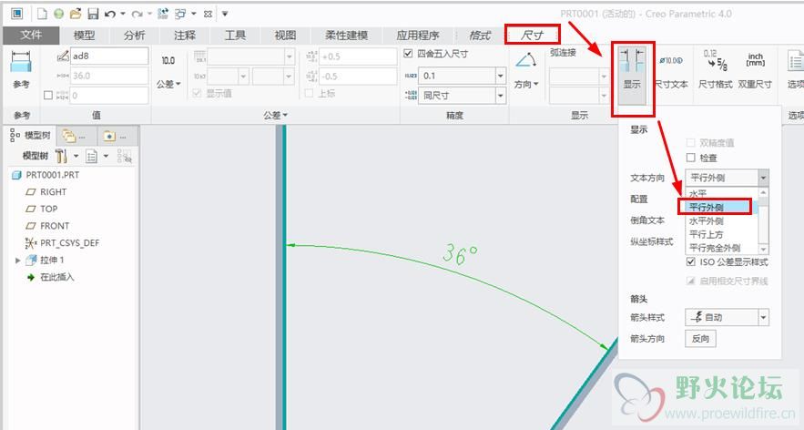

发表于 2017-6-7 19:55 | 显示全部楼层
平行外侧相对 距离 小一些。。。

 楼主| 发表于 2017-6-7 21:53 | 显示全部楼层
能用改绘图配置文件来设置吗?

发表于 2017-6-7 22:37 | 显示全部楼层
GB规定角度是水平放置的
default_angdim_text_orientation=horizontal

 楼主| 发表于 2017-6-7 22:46 | 显示全部楼层
fuguangyi 发表于 2017-6-7 22:37
GB规定角度是水平放置的
嗯嗯
