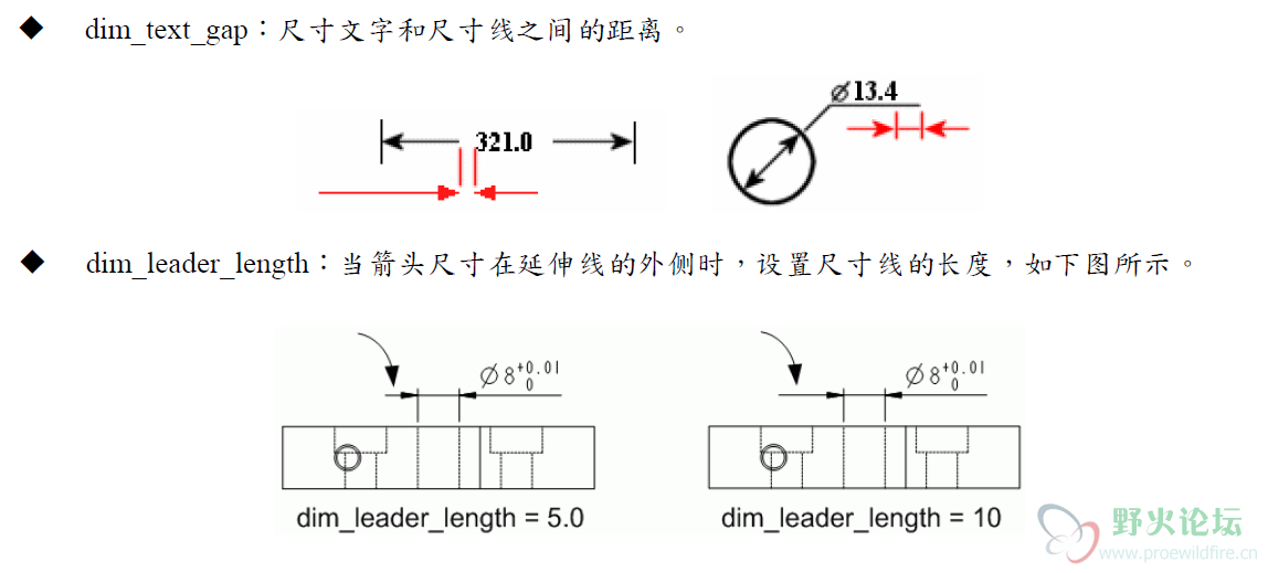

[已解决] 这个标注尺寸与文本距离如何缩短

发表于 2014-10-24 16:16 | 显示全部楼层
点击47,就可以移动它的位置

发表于 2014-10-24 16:37 | 显示全部楼层
