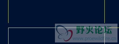

请问有谁知道尺寸界线跟图形的距离,
怎样在CONFIG文件里配置的啊,
我感觉默认的距离太远了点
我想搞近点,希望大家帮帮忙,呵呵

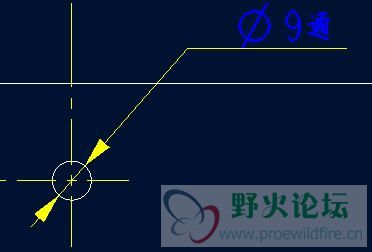

顺便带问个问题,就是下面的直径9的孔的尺寸线是怎样拐的弯啊,
我好象不能拐弯的啊,
麻烦了兄弟们!!!

witness_line_offset  0
text_orientation parallel_diam_horiz
