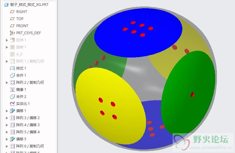

给个骰子给大家练练手!

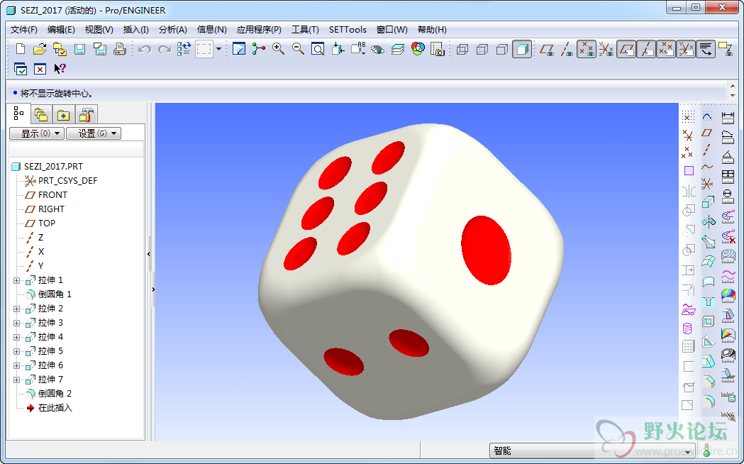

发表于 2017-6-7 17:01 | 显示全部楼层
偷懒没画点数

发表于 2017-6-7 20:34 | 显示全部楼层
不错的练习。。。

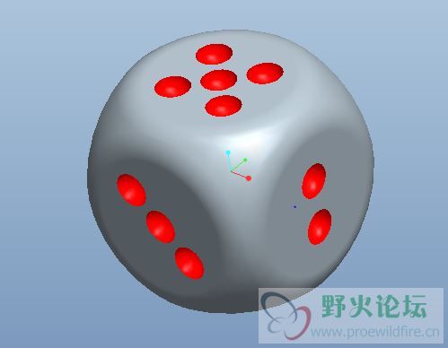

发表于 2017-6-7 23:35 | 显示全部楼层
好久没有答题了,今天遇到!顺手画了一个骰子,为什么楼上的各位都画的那么复杂呢?我觉得步骤的关键是:倒圆角--过渡--改为拐角球!!!!
附件是ProE WF4.0的文件!!!!!
最简单的步骤方法
最简单的步骤方法

 楼主| 发表于 2017-6-8 08:14 | 显示全部楼层
ceshingoe 发表于 2017-6-7 23:35
好久没有答题了,今天遇到!顺手画了一个骰子,为什么楼上的各位都画的那么复杂呢?我觉得步骤的关键是:倒 ...
你这不对,其实出了绘制点数坑,只要两步就可以做好整体外形。
第一步拉伸正方形实体,第二步旋转-去除材料,以正方形的中心画一个圆,用来切除直角,也就是起到一个完美将所有的角倒圆角的作用!

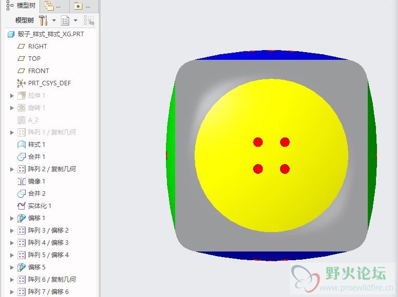

 楼主| 发表于 2017-6-8 08:18 | 显示全部楼层

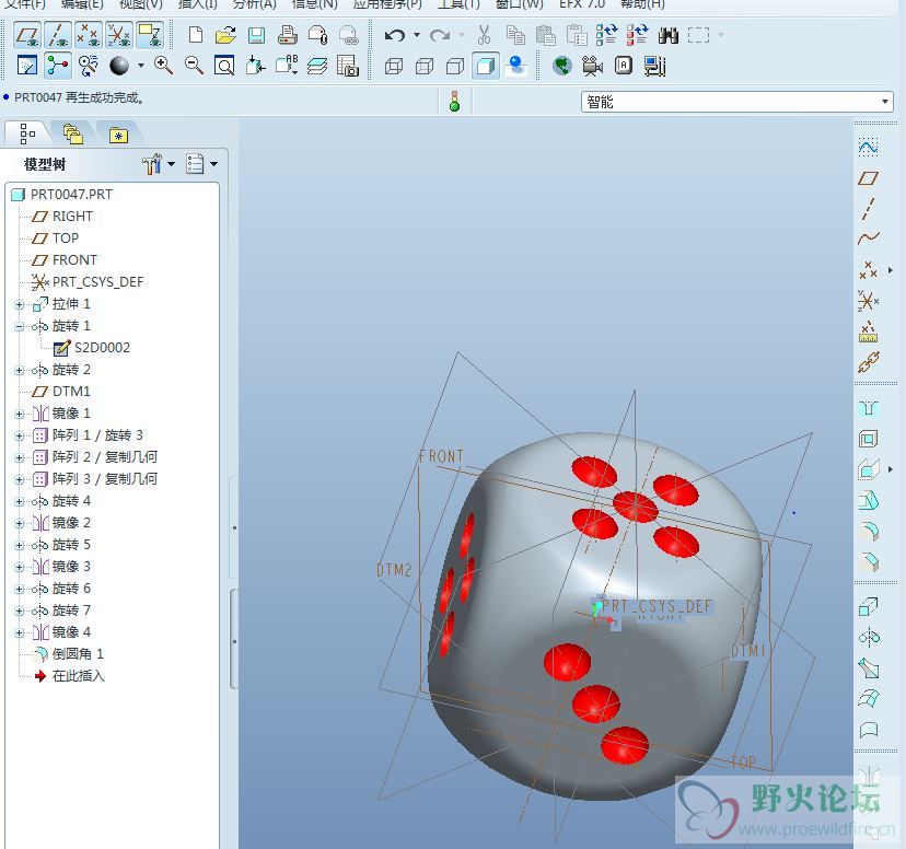

1638
发表于 2017-6-8 09:32 | 显示全部楼层
第一步拉伸正方形实体,第二步旋转-去除 ...
从曲面质量上来说,你的方法做出来的不是最优。。。。。。当然,这样做也算是能够实现目的——把骰子画出来了。

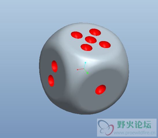

发表于 2017-8-10 11:27 | 显示全部楼层
没必要用曲面来做,曲面比较繁琐
骰子的实体部分直接拉伸立方体,然后边线倒圆角,并启用"拐角圆"的约束......
关于"拐角圆"的应用,几年前曾写过一个帖子
http://www.proewildfire.cn/thread-114548-1-1.html
