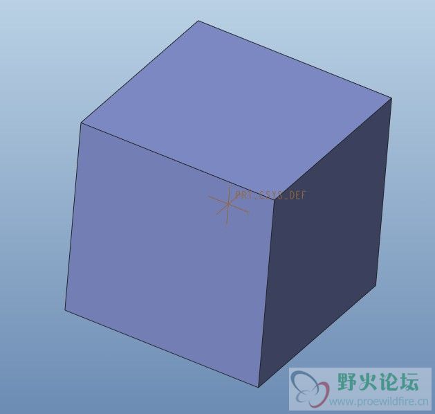

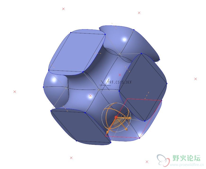

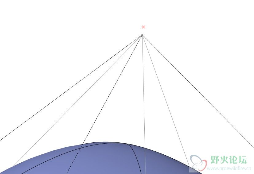

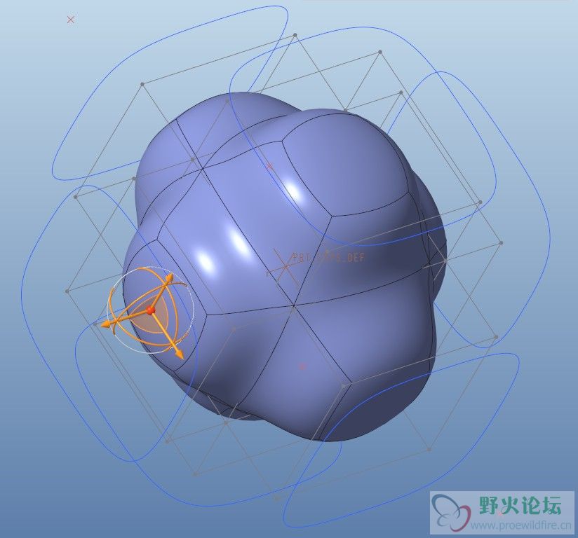

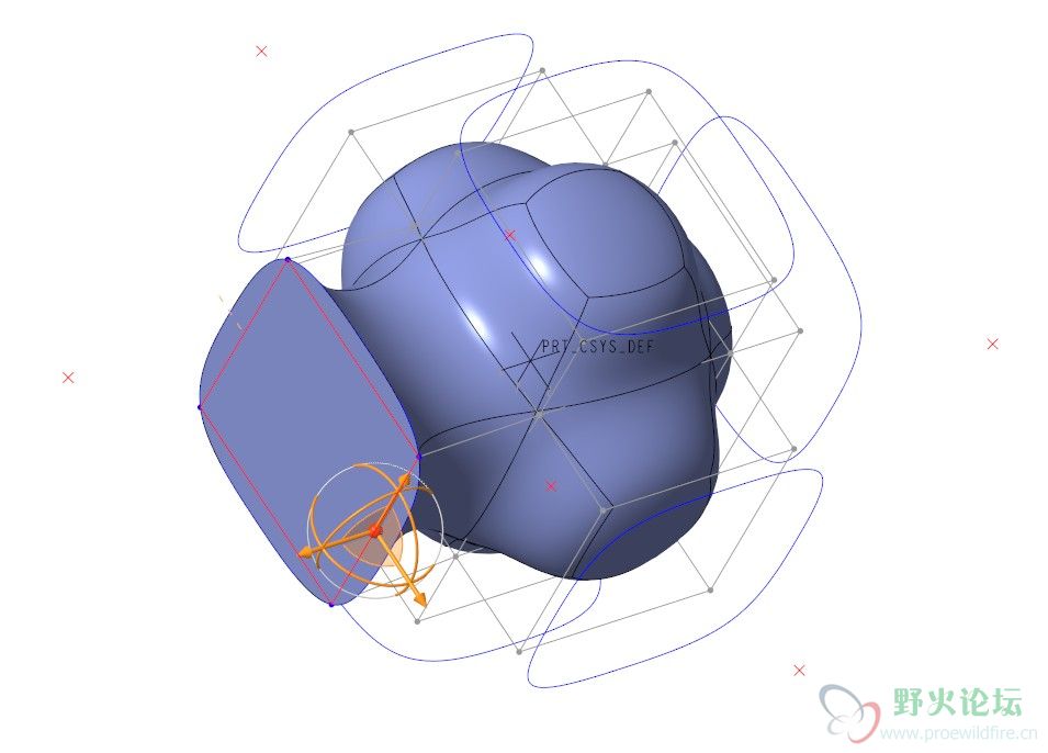

前段时间看了Creo3.0自由式的“对齐”功能,激动不已,今天突然灵光一现:可以用自由式画骰子嘛!
做出正方体面

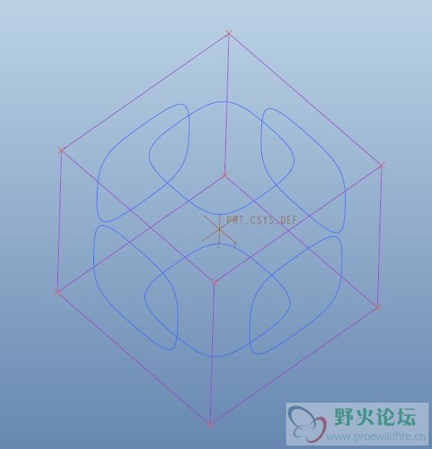

在正方体表面做对齐用曲线,阵列之,同时提取正方体八个顶点作为对齐基准点
建立自由式基本图元,圆一个

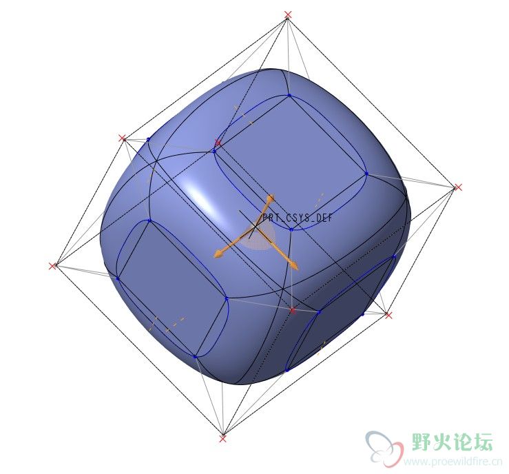

六个面各拉伸一个凸台
下面就开始神奇的对齐了,看

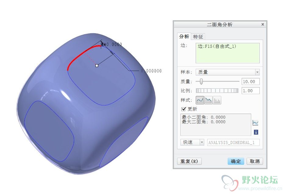

对齐了一个哎,把剩下的统统对齐吧,还犹豫什么
来来来,我把里面再用比例扩大一下哦

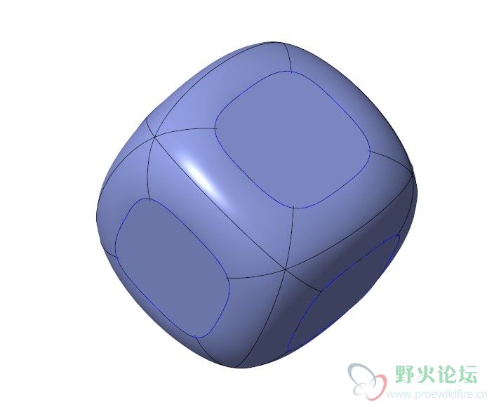

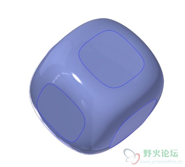

是不是有点样子了呢?把顶点对齐吧,shilft可以捕捉哦!
O了,搞定
