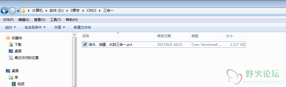

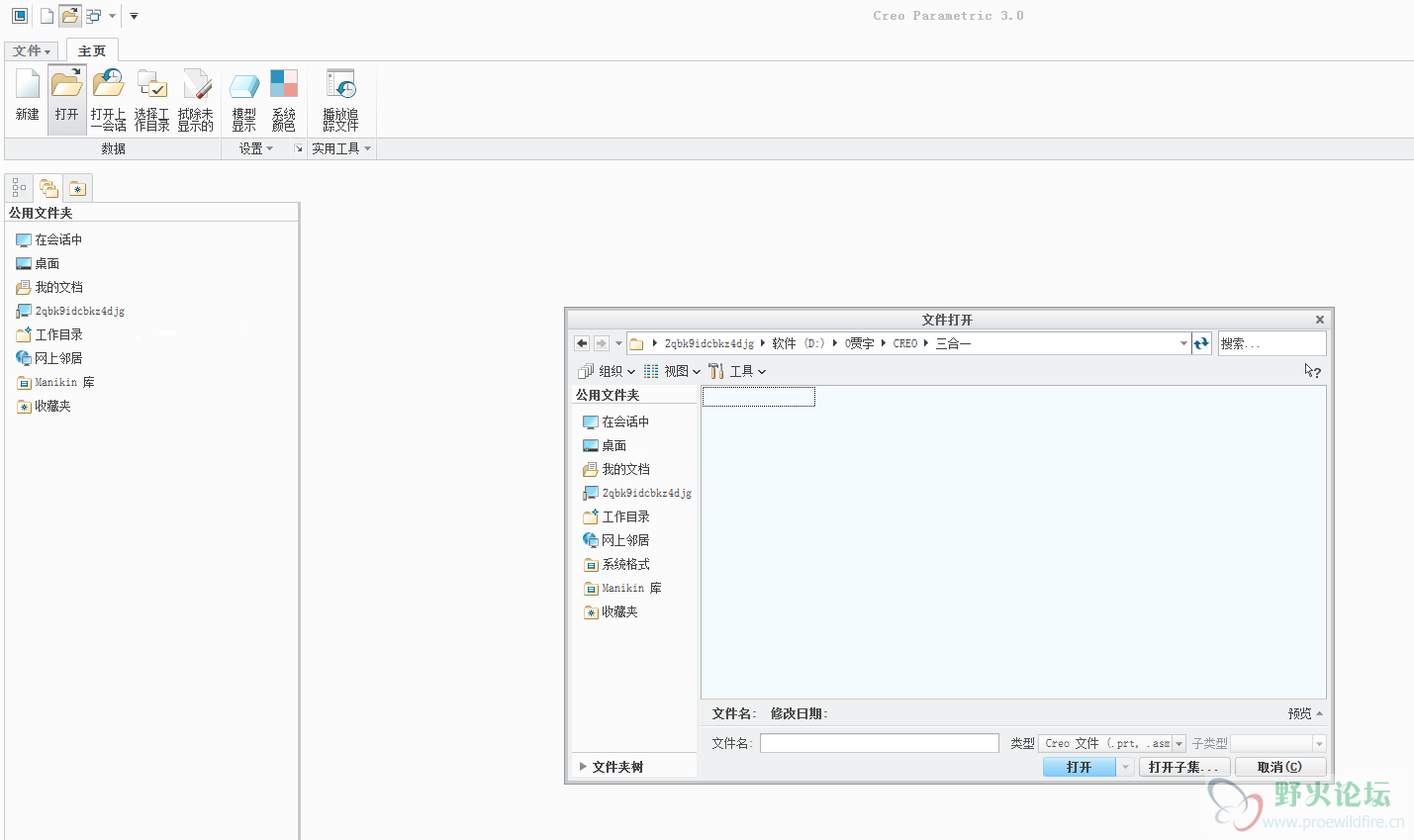

求指点啊
文件夹里有刚建好的文件
文件夹里有刚建好的文件
277
419
 楼主| 发表于 2017-6-6 16:24 | 显示全部楼层
以前建立的文件都能找到
以前的都能找到
以前的都能找到
但是新建立的文件找不到怎么治?

发表于 2017-6-6 16:55 | 显示全部楼层
文件名的类型删了重新写.prt看看

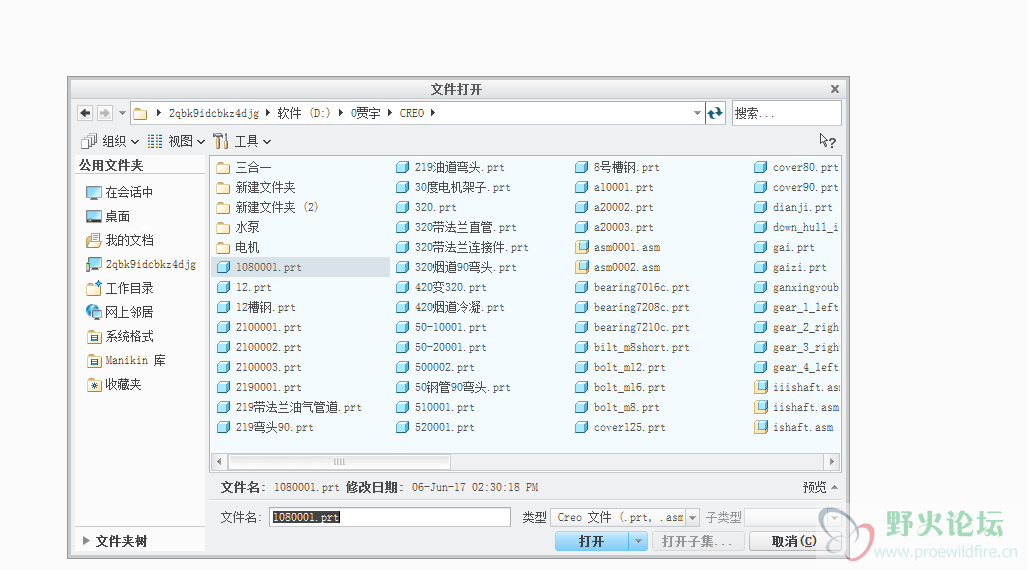

发表于 2017-6-6 23:14 | 显示全部楼层
直接双击可以打开吗!!或者右键选择打开方式!
156
218
发表于 2017-6-6 23:15 | 显示全部楼层
.prt的文件我的电脑是可以直接双击打开的!

发表于 2017-6-7 00:05 | 显示全部楼层
更改名字即可,PROE不支持有、号这些标点

发表于 2020-2-22 13:13 | 显示全部楼层
yuncan 发表于 2017-6-6 16:55
文件名的类型删了重新写.prt看看
,可以,可行!
