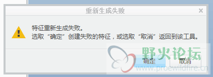

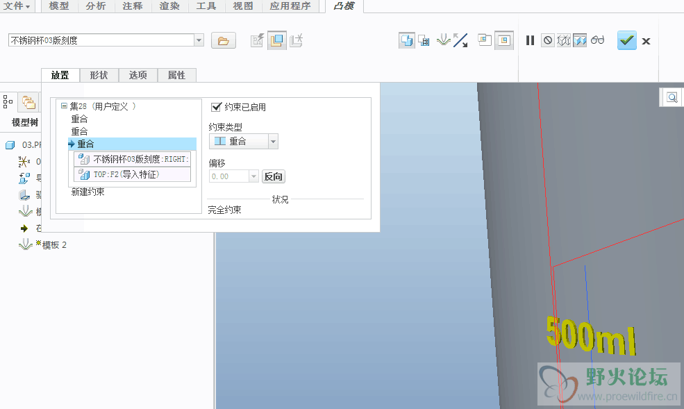

如题,为什么在钣金模式下,凸模生成的数字总是失败,但是其他的图案却可以成功,求指点!

发表于 2017-5-31 11:14 | 显示全部楼层
注意方向
 楼主| 发表于 2017-5-31 12:20 | 显示全部楼层
方向是正确的,只要把数字变成其他图案就生成成功,但是一换成数字就失败。真得不知道是哪里出错

发表于 2017-5-31 13:05 | 显示全部楼层
有图档吗   发给我看看   看看你的数字圆角之类的

发表于 2017-5-31 14:32 | 显示全部楼层
我建议直接用偏移做  还好点
 楼主| 发表于 2017-5-31 16:19 | 显示全部楼层
wfb0566@126.com 发表于 2017-5-31 14:32
我建议直接用偏移做  还好点
终于找到原因啦,原来是字体线条不够偏移量,导致凸模成型时线条重叠,所以生成失败。
谢谢间接的帮忙
