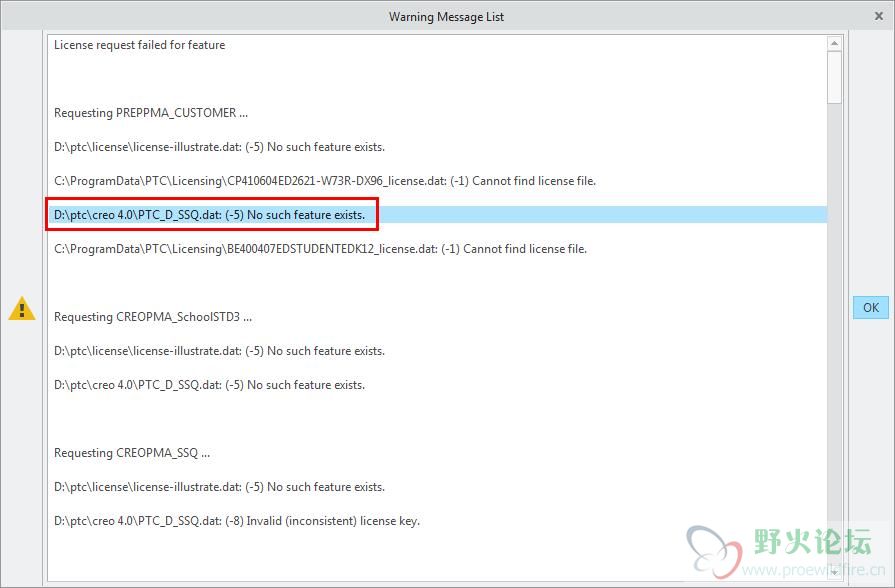

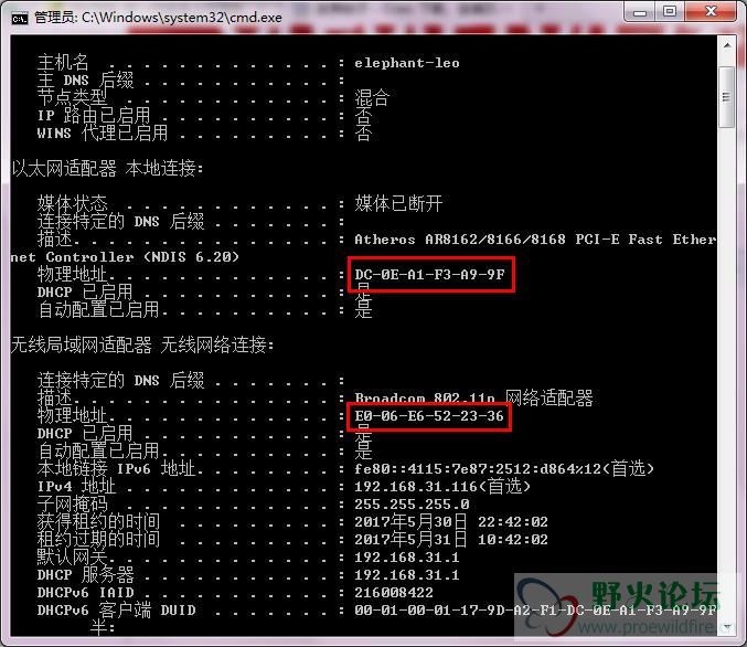

端午节回了一趟家,回来打开电脑就出现许可证出错这个问题了。。。(回去时还好好的)
一般是物理地址变动才会有这个情况,但我修改(第三张图的第二个物理地址)试了一下还是出错,排除物理地址的原因。
最后看了好几个帖子,终于解决了。

http://www.proewildfire.cn/thread-137210-1-1.html
把第四张图的破解文件里的这个文件复制到相应的安装目录下,就解决了。
之前安装是把破解文件夹里的文件整体复制替换的,也就是破解文件自带的“read me”文本里的方法。
至于netapi32.dll文件不太了解,只查到了API(Application Programming Interface,应用程序编程接口)
天将降大任于斯人也!

发表于 2017-5-30 23:13 | 显示全部楼层
检查你的许可是否正确调用,多个网卡可以做多个许可证安装的时候添加进去

 楼主| 发表于 2017-5-30 23:52 | 显示全部楼层
已经自己解决了。creo4.0破解文件自带的安装方法还是有问题的

发表于 2020-4-3 08:08 | 显示全部楼层
电脑跑不动,用4.0感觉还有点吃力呢。
我的问题解决了,我把原来的卸载了,重新安装的,其实不是重装解决的,是我的台式机更新了无线网卡的驱动导致的问题。
