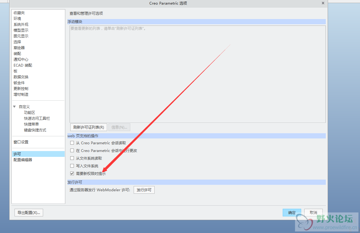

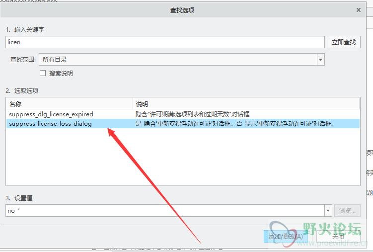

 楼主| 发表于 2017-5-11 09:40 | 显示全部楼层
sdgdjgb 发表于 2017-5-11 08:48
我也有这个问题。我是移动宽带。想了解一下是不是与宽带有关。
我按着2楼的做法重新建立了一个虚拟网卡,就没有出现提示了,我在许可那里面看到有这样一个选项,你试试把这个关了 1111.png ,然后在配置里把这个也改成YES试试 2222222222.png
