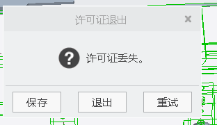

CREO4.0破解版装完用了一天之后老是提示许可证丢失怎么办

遇到同样的问题,点一下重试又可以使用了。

1.电脑休眠了没有
2.网卡省电模式关了吗?

想当初,我的也是这样。之前用的是WIN7系统一直没法解决。一咬牙,一跺脚将系统升到win10 再重装软件。 现在暂时没有这种情况。

但是,如果打开几个小时一直不用,也会弹出放许可证掉失的。所以一搬不用时我会关软件、

我是win10 省电休眠关了

可以参考下帖试着解决
http://www.proewildfire.cn/thread-137651-1-1.html

按帖子教程来。我们的都解决了。几个月不反弹

creo4.0许可证丢失问题,解决办法二。(相比于上一贴的解决办法,更简单)
http://www.proewildfire.cn/thread-139099-1-1.html

安装虚拟网卡,替换许可证的MAC号,经测有效
